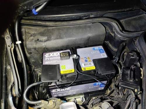

Ich habe mir letztens auch auf Empfehlung eine Exide 77Ah für 88,- geleistet.
