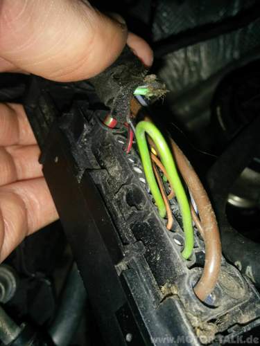

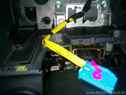

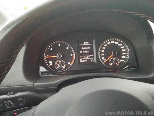

Der Umbau von MK70 auf MK70M und weißer MFA+ ist abgeschlossen und alle Fehler sind beseitigt
Hatte folgende Fehler im ABS in Verbindung mit dem neuen Tacho:
01044 - Steuergerät falsch codiert
003 - Mechanischer Fehler
-> Beim Caddy hat sich die Steckbrücke im ABS Stecker zum Modeljahr 2009 geändert, nach dem umpinnen ist der Fehler weg.
008 - unplausibles Signal
-> Dieser Fehler kommt von fehlenden Wegfahrsperrendaten im Tacho, bzw einer falschen Fahrgestellnummer (zum Beispiel Touran).
Eine falsche Fahrgestellnummer kann sich zum Bispiel einschleichen wenn der Caddytacho gegen ein Tourantacho ausgetauscht wird. Der Tacho lässt sich nicht das Motorsteuergerät anlernen, aber das Motorsteuergerät an den Tacho. Somit übernimmt das Motorsteuergerät die Fahrgestellnummer aus dem Tacho.
Ist mit einem MK70 nicht schlimm, das MK70M prüft diese allerdings und verweigert den Dienst. Wenn nun der Tourantacho erneut gegen einen weißen Touran Tacho ausgetauscht wird und der Immoblock kopiert wird in Verbindung mit einem MK70M Umbau (welcher für den neuen Tacho zwingend gebraucht wird) verweigert das ABS den Dienst.
Lösung: Kurzerhand in beiden Immoblöcken die Caddyfahrgestellnummer geschrieben und läuft 🙂
