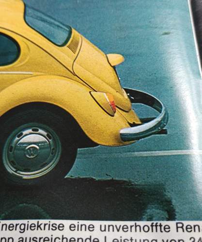

Runde Stoßstangen (mit CSP Haltern für die Kotflügel mit großem Ausschnitt) in Chrom
Ovale Rückleuchten
=> (Frage: Ich habe welche mit Chromrahmen und welche mit schwarzer Gummidichtung. Meines Wissens hatte der 73 Chromrahmen. Welche hatten die schwarze Gummidichtung?)

@fangopackung 2 schrieb am 28. Mai 2022 um 12:22:33 Uhr:
Beim 73er Sparkäfer wurde noch mal so richtig der Rotstift rausgeholt, d.h.:
- Rückleuchten ohne Chromrahmen
- wer Rückfahrscheinwerfer haben wollte, bekam die "Bügeleisen" vom 1300 - sieht total Banane aus - davor waren 2 verchromte Leuchten an der Stoßstange gewesen
- Haube ohne alles
- Kotflügel ohne Ziegitter
- keine Trittbrettzierleisten (hatte der Sparkäfer nie gehabt)

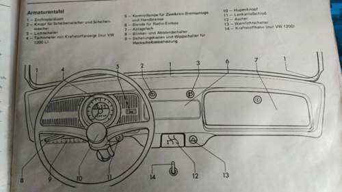

Auch habe ich eine Anleitung von 12.74 (also Modelljahr 75) gefunden, die das Armaturenbrett "ohne alles" (Frischluftknöpfe) zeigt.

Die Zeichnung des Armaturenbrettes ist etwas inkonsequent. Einerseits Benzinhahn und dann im Tacho Benzinanzeige.
Das gab es meiner Meinung nach nur entweder oder.
Georg
Bei der Zeichnung des Armaturenbrettes wurde alles aufgeführt was möglich war: Entweder Benzinhahn oder Tacho mit Benzinanzeige. Oder dass es gegen Aufpreis eine Bremskontrollleuchte gab etc.
