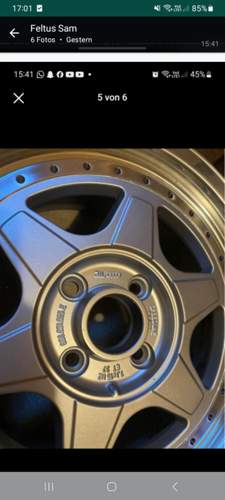

Andere Frage. Ich habe noch original Felgen gefunden.
7J15 ET 37.
Würden diese passen am Coupé?
Der Anbieter will 600€ dafür haben. Leider fehlen die Schrauben rundherum.

Wenn ich die Nummer richtig erkennen kann, fängt die mit 893 an. Da dürfte der Lochkreis nicht passen. Wären dann für den Typ 89 ab Modelljahr 87. Das GT Coupe ist ein Typ 81. Felgen müssten, ohne Gewähr, mit 811 anfangen. Nach so langer Zeit, würde ich trotzdem behaupten, das es für das GT Coupe serienmäßig keine 15 Zöller gab. War damals dem Ur-quattro vorbehalten und der hat Fünflochbefestigung. Aus dem ZB gab es das bestimmt, aber Serie??

Die Nummer auf der Felge lautet: 895.601.025.E

Normal schon Typ 85 ist Quattroantrieb, Typ 81 Frontantrieb. Die Ersten drei Zahlen 895 weisen auf den Typ 89 hin. Sollte also anderer Lochkreis sein.
