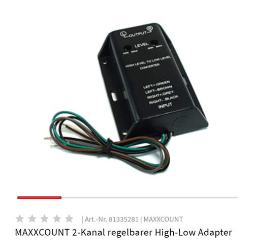

Das hier hab ich aktuell da. Würde das gehen?

@opaaudi Würde so ein High Low Adapter gehen?

Welcher Adapter an sich Spielt keine Rolle, der muss nur von High Level auf Low Level für Cinch Umwandeln und ein Remote Signal zum Schalten der Endstufe machen.
Der auf dem Bild scheint kein Remote zu machen, zumindest steht da nichts, dann nimm doch den Dietz welchen ich Verlinkt hatte:
https://www.ebay.de/itm/360488834369?...
Plug&Play, aber kein Schnäppchen:
