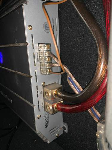

Ok ich habe mich anscheinend zu grüh gefreut…gestern ging er problemlos und heute gibt er keinen mucks von sich…kann es daran liegen dass ich gar keine Remote oder so habe protect leuchtet auch permanent…?
spannungen?
photos der einstellungen?
Themenstarteram 18. Oktober 2021 um 16:22
vor und im fehlerfall 14,etwas Volt an der endstufe und remote hat 12,3 Volt
Themenstarteram 18. Oktober 2021 um 16:23

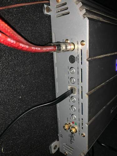

Einstellungen
Themenstarteram 18. Oktober 2021 um 16:24
Komisch ist auch dass der Hifonics schriftzug leuchtet aber die grüne power lampe der endstufe nicht
Themenstarteram 18. Oktober 2021 um 16:25
Sony XPlod Radio Hifonics brutus bx 1800W endstufe und kicker comp-r woofer (passiv)
als nächstes würd ich nacheinander den woofer, das bass remote (schwarzes telefonkabel, nicht das 12V remote)
und den subwoofer abklemmen, dazwischen jeweils testen (zündung an/aus), ob das protect lämpchen ausgeht.
wenn nur mehr strom und remote an endstufe ist, und sonst kein kabel mehr, und ganz sicher die masse passt, und trotzdem das rote protect lämpchen leuchtet, dann hats die endstufe gegrillt.
was mir auch aufgefallen ist, die endstufe ist dreiviertel aufgedreht, evtl übertrieben mit der lautstärke?
Themenstarteram 18. Oktober 2021 um 21:41
protect leuchtet mittlerweile nur wenn ich den bass remote abhänge…was meinst mit endstufe ist 3/4 aufgedreht also welcher regler?
Bild 2 lvl regler, evtl auch mal zum testen auf viertel zurückdrehen.
dass protect leuchtet, wenn bass remote nicht present ist, ist sehr seltsam.
also mit dem kabel ausstecken meinte ich das schwarze leicht breite dünne kabel an endstufe selbst, nicht das vorne bei fahrersitz der remote ausgesteckt wird, nur damit wir uns nicht falsch verstehen.
