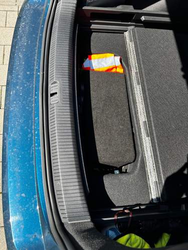

Hallo Gemeinde,
ich fahre seit über einem Jahr den ID.7 mit Herman Kardon Anlage und bin nicht unzufrieden. Habe nun letztens dieses Video gesehen und das Teil bestellt. Was soll ich sagen… es ist der Wahnsinn wie die Anlage jetzt drückt. Nach oben hin sehr stabil und auch leise sehr angenehmer Bass.

Alexander von Speaketcity hat was für die MEB Plattform im Angebot:
Ich hatte beim MB Viano das Upgrade, beim T5 und T6, das Dynaudio, beim e-tron das B&O und nun beim ID.7 das HK. Es ist überall immer das Gleiche (meine persönliche Meinung). Das Upgrade lohnt sich eigentlich nie. Der einzige Vorteil ist, das die Kabel für den Woofer schon verlegt sind :-).
MB Viano:
Sound war nicht wirklich von Standard zu unterscheiden. Der Woofer war ein Witz. Abhilfe mit einem Underseat-Woofer und Türen dämmen brachte Linderung für das geplagte Ohr
T5/T6:
Türen gedämmt, vordere Tieftöner ersetzt und ein Focal-Underseat-Woofer war nötig. Ergebnis war sehr viel besser. Viel mehr Druck und Volumen, auch gerade bei leiser Lautstärke. Dämmung war hier sicherlich sehr ausschlaggebend.
e-tron:
B&O eher enttäuschend zum Standart, war aber ganz ok. Bewusst nichts mehr investiert, da der Wagen anch vier Jahren weg ging
ID.7:
Gewohntes Bild auch hier. HK ganz ok, aber zuwenig Volumen und Druck. Dämmung in den Türen ein Witz (wie übrigens bei allen Marken). Warte noch auf den Zubehör-Woofer von ars.... Dämmung noch offen, warte mal wie es mit dem Woofer klingt.
Man macht immer wieder den Fehler, von diesen Upgrads zuviel zu erwarten und ist dann enttäuscht, wenn man für die teilweisen hohen Preise, nicht mehr bekommt - leider.

Habe ich jetzt ne Mail bekommen das mein Paket unterwegs ist und heute sogar zugestellt wird. Gibt manchmal auch noch positive Überraschungen.
Kann ich das Teil am Wochenende fix einbauen.
