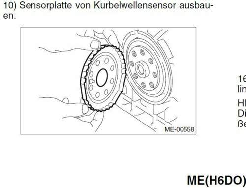

Wenn, dann wäre mein Favorit der Kurbelwinkelsensor - aus zwei Gründen:
1. Der 6-Zyl. hat einen KWS, siehe angehängtes Bild zum Kurbelwellenausgang (also zum Getriebe hin)
2. Wenn ein KW-Sensor vorhanden, dann wird der Nockenwellen-Sensor nicht als Drehzahlgeber eingesetzt, da diese/r lange nicht so genau liefern wie ein KuWi-Sensor.
Allerdings:
Wenn der KWS futsch wäre, würde der Motor kaum korrekt laufen und die MKL würde "ganz hell" leuchten. Hallsensor am Schwungrad? Weiß nicht, kann ich mir nur schwer vorstellen.

Sub-h6-kurbelwinkel
