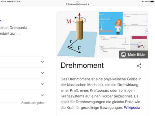

Hallo ihr zwei Statiker.
Im Anhang ein Bild von Wikipedia wo erklärt wird was ein Drehmoment ist. Vielleicht zieht ihr das mal ein bevor wir weiterreden. Ich weiß schon wie es ausgeht. Mir wird Wortklauberei vorgeworfen und ihr habt es immer schon gewusst.
Navec leis mal deine Berichte zum Fahrradträger durch. Du hast geschrieben, dass ein Fahrradträger ein Moment übertragen kann. Darauf habe ich geschrieben, dass dies maximal sei wenn alle Räder einseitig auf dem Träger montiert sind. Bei angenommenen 100 kg Ladung erzeugen diese beim Bremsen und beschleunigen ein Moment. Darauf schreibst du nie behauptet zu haben das ein Fahrradträger ein Moment ausübt. Nun bis du wieder soweit von Moment zu sprechen. Was denn nu?

Wenn Du nicht einmal Wikipädia verstehst, gebe ich auf. Wiki ist mit navec und mir einer Meinung. 😁

Das ist nun etwas müßig zu verfolgen, wer da jetzt was meint. Aber auch der Artikel von Wikipedia zeigt doch, dass bei fest auf dem Kugelkopf der AHK montierte Fahrradträger eine Kraft auf den Kugelkopf nicht nur nach unten (Stützlast), sondern auch ein Drehmoment über den Kugelkopf anlegt, denn der Träger versucht ja nach hinten unten zu drehen (die ganze AHK, dort wo sie befestigt ist).
Übrigens heißt Drehmoment nicht, dass sich etwas bewegen muss, die Kraft liegt ja auch an, wenn die Bewegung blockiert wird. Ohne Blockade würde die Gewichtskraft des Trägers die Drehung hervorrufen.
