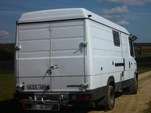

Ist der Fahrradträger nicht überladen ?
Habe den Herren erklärt daß 4 Gurte den Buggy nach oben ziehen
und somit nicht die Volle Last auf den Träger kommt.
Wenn Du einen Träger mit Klappmechanismus hast,
Mechanismus lösen,
Personenwage darunter fixieren, Roller drauf stellen und Gewicht ablesen.
Danach Roller mit Gurten befestigen und wieder ablesen

@Carlssonclk380 schrieb am 31. August 2020 um 12:09:37 Uhr:
Und, wie haben die das aufgefasst?
Übrigens: Coole Konstruktion hast Du da!
Die klappbaren Träger sind noch etwas schwerer, bin froh, nun endlich einen mit nur 22kg gefunden zu haben, der bis 120kg aufnehmen kann. Ansonsten ist die Idee das so "wiegbar" zu machen nicht schlecht!

@Carlssonclk380: Bei genauerer Betrachtung Deines Bildes ist mir aufgefallen, daß Du da offenbar Ösen montiert hast? Ich hätte jetzt einfach die Spanngurte bei geöffneter Tür hinten durchgeführt und dann eingezwickt, aber das ist natürlich auch nicht der Weisheit letzter Schluß. Wie hast Du die Ösen befestigt, hast Du dazu die Scharniere angebohrt?
Hab die Scharniere (genügend Material vorhanden) durchgebohrt und ein Gewinde rein geschnitten.
Durch die geschlossene Öse hab ich zusätzlich noch einen Schlauch rein gemacht durch das dann das Gurtband gezogen wird. dann kann nichts durchscheuern.
Bild #209957040
Sieht prima aus, allerdings ist das beim X250 nicht mehr so möglich, da das gerade Blechstück nicht nach hinten schaut sondern zur Tür, da ist kein Platz. Nicht schlimm, da findet sich eine Lösung.
