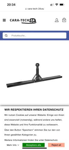

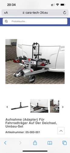

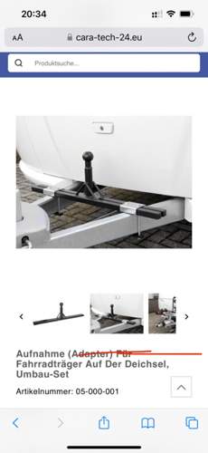

nachdem die letzten Beiträge zu dem Thema zwischen 3 und 6 Jahren zurückliegen, hier jetzt meine neue Frage:
Gibt es irgendwo eine Regel/gesetzliche Vorschrift, um wieviel die Stützlast (100 kg, Tiguan) überschritten werden darf ?
Was passiert, wenn man mit erhöhter Stützlast 'erwischt' wird?
Gibt es von VW vorgeschriebene Grenzwerte ? (die Frage hab ich auch im Tiguan-Forum gestellt)
Es geht um den Aufbau eines Fahrradträgers auf der WoWa Deichsel mit einer Al-Ko-Kugel und darauf 2 Fahrräder.
Ohne Räder komm ich an die 100kg, mit den Rädern lieg ich drüber.
Danke

Es geht sich bei der Frage um diese Konstruktion…

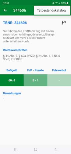

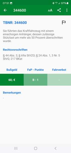

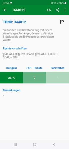

Anbei Screenshots wegen Über bzw Unterschreitung.
Jeweils mit der Tatbestand Nr.
Bild 3 (und 1) verstehe ich nicht....
(die zulässige Stützlast um bis zu 50% unterschreiten)
Wenn die zul. Stützlast eines Anhängers 100kg beträgt, wären 50% dieser Stützlast 50kg.
D.h., wenn die tatsächliche Stützlast zwischen 50 und 100kg betragen würde, muss man 25€ bezahlen....und wenn sie noch weniger beträgt, gesetzlich vorgeschrieben sind ja minimal 25kg, kostet es 60€....
nach unten sind, völlig unabhängig vom Anhänger, 25kg minimal zulässig. Ist diese zul Stützlast gemeint?
Wenn ja, sollte man den Text verständlicher formulieren....
Diese Screenshots sind vom der Polizei, nennt sich Streifenhelfer.
Wenn dann musst du dich an die wenden um es zu klären.

@navec schrieb am 08. Apr. 2024 um 09:52:45 Uhr:
Welche sollte sonst gemeint sein? Wenn das tatsächlich eine App für Polizisten ist, wird man schon so viel von unseren Ordnungshütern erwarten (und auch erwarten dürfen).
@Andrehhq7 schrieb am 9. April 2024 um 19:29:24 Uhr:
Unterschreiten ist schon lustig 😁 so ein Quatsch habe ich noch nie gehört . Begrenzt ist es nach oben , aber doch nicht nach unten . Egal …..
Natürlich ist sie nach unten begrenzt! Mindestens 4% der tatsächlichen Anhängelast jedoch nicht mehr als 25kg. Siehe - wie auch in den oben gezeigten Screenshots aufgeführt - §44 Abs.3 S.1 StVZO.
