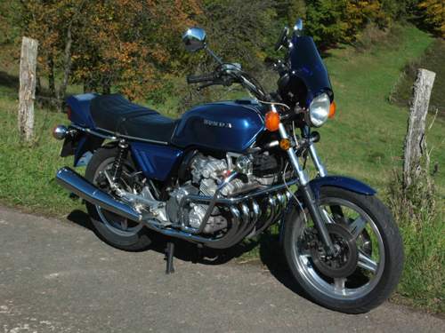

Ja, ist ein wenig heller als Tansanitblau. In dieser Farbe habe ich meinen Motorrad-Oldie lackieren lassen. Mit silbernen Streifen. 😎
Honda CBX 1000

Also Silber und Blau passen jedenfalls ausgezeichnet zusammen. Genauso wie Blau und Gelb übrigens. Es kommt halt darauf an, ob du den Wagen einfarbig original halten willst, oder auch andere Variationen in Betracht ziehst.
Ich persönlich könnte mir sehr gut vorstellen die Keilform der Motorhaube, die den Kühlergrill mit einschließt, in Silber zu lackieren. Das müsste sich dann natürlich auch hinten am Kofferraumdeckel wieder finden. Da würde dann eine silberne A-Säulenleiste evtl. recht gut dazu aussehen.
Oder wie bei meinem Motorrad - ein breiter Silberstreifen in der Mitte und je einen dünnen Streifen rechts und links daneben. Beim QP auch über´s Dach, beim Cabrio dann halt nur die beiden Hauben vorne und hinten. Ob das mit silbernen Säulen gut aussieht, kann man nur am Ende sehen. Vllt. mache ich diese Variation mit den Streifen mal an meinem Cabrio. Ich bin nicht so der "Original-um-jeden-Preis-Typ". Am Moped sieht´s ja auch gut aus, warum nicht auch am Cabrio ? Aber bei den Leisten würde ich doch schon bei der Originalfarbe bleiben.
