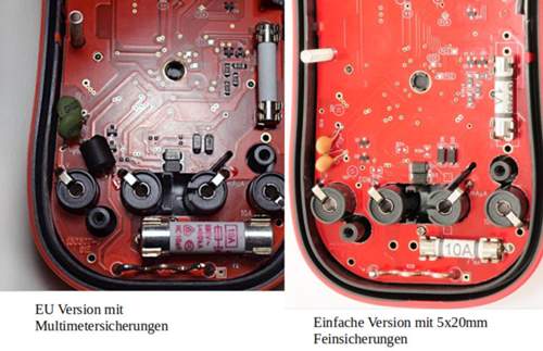

Zumindest bei bestimmten Multimetern (UT 61 Serie) musste man früher bei UNI-T auch aufpassen, da gab es eine CE Version und eine ohne CE auf dem Gehäuse. Bei der CE Version waren dann große Multimetersicherungen und geprüfte Bauteile verbaut, bei der billigen Version von Aliexpress nur 5x20mm Feinsicherungen (kann bei bestimmten Abschaltbedingungen kritisch sein und die Glassicherung kann platzen).
Keine Ahnung ob es heute da immer noch solche Unterschiede gibt, war mir nur damals aufgefallen wo ich mir über Ebay mehrere UNI-T gekauft hatte.
