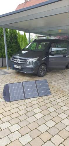

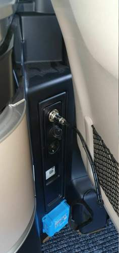

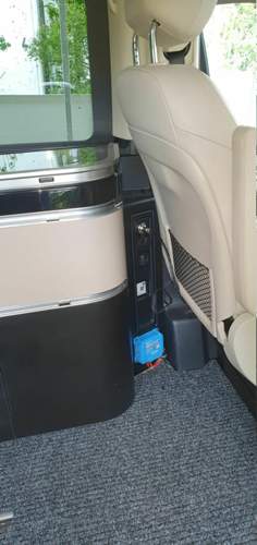

Hallo Matze, ich habe für einen 'normalen' MP eine solche Anlage zusammengebaut.
[a] Solarpanel (KVM-180-2)
SmartSolar Charger MPPPT 75/15
[c] (Steck-) Dose im Fußraum vom Fahrer mit Verbinding zur 'Bordbatterie'
[d] Verbindungskabel
Es muss auch im Forum Bilder von meiner Anlage geben; falls Interesse besteht, dann suche ich mal nach weiteren Informationen.
mfG HUSCH

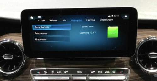

was ich nicht habe in meinem MP ist dieser Bordcomputer der Batterieleistung anzeigt !

Hallo Matze, Du brauchst keinen Bordcomputer. Das Minimum ist Solarpanel und Laderegler (incl. Kabel etc. natürlich); der Laderegler ist das "Ladegerät" für den Akku. Wenn Du den Akku 'normal' aufläds, dann hast Du Steckdose-Ladegerät-Akku; hier hast Du Solarpanel-Laderegler-Akku.

Hallo Matze, noch ein Nachtrag
Ich habe Amphenol C16-L Stecker/Dose verwendet (gibt es z.B. bei Conrad). Vorteil (aus meiner Sicht) ist die Möglichkeit Kabel mit großem Querschnitt mit Schraubfassungen bei Stecker/Dose zu nutzen; es gibt andere Varianten mit Crimpverbindungen, die ich nicht verarbeiten konnte (wg. Werkzeug). Weiter ist zu beachte, dass diese Dose ein 'ovales' Loch benötigt. Bedingt durch den Bajonetverschluß lockert sich sonst die Befestigung der Dose in der Trennwand zwischen Fußraum und Batteriefach bei häufigen Trennungen.
Wenn Du einen 'Profi' findest, der wird dann schon auf kurze Verbindung (incl Sicherung) zwischen Regler (manche Regler haben auch schon eine eingebaute Sicherung) und Akku achten. Auf das Thema 'Tiefentladung' und Gegenmaßnahmen möchte ich hier nicht eingehen.
Viel Erfolg HUSCH
Als Einstieg kannst du auch das Panel auch direkt über einen Zigarettenanzünderstecker anschließen. funktioniert mit und zur Not auch ohne Regler.
Bernd
Im neuen MBAC-MP ist die Batteriecomputer-Funktion (Lade/Entladeströme/Restkapazität) endlich integriert worden.
MBAC
der Horizon hat aber kein MBAC ;-(
