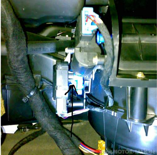

P.S: habe den handschuhfach abgenommen und es kommt tatsächlich von einem stellmotor neben der umluftklappe (siehe bild). das ist aber nicht die ursache für den stromverbrauch, sondern eher das symptom. weiß jemand, wieviel es beim freundlichen kostet den fehlerspeicher auslesen zu lassen?

nein, die messung war schon richtig. am anfang liegt der wert bei 2,2 ampere. nach 2-3 minuten hört man in motorraum ein klicken, wahrscheinlich relais, und der wert sinkt auf 0,8 ampere.
was mir heute nochmal aufgefallen ist: 10 minuten nach dem ich das auto abgeschlossen habe, höre ich immer noch ein klappern in bereich des handschuhfachs. ich meine, dass sind die stellmotoren für die luftung. ist es normal?
