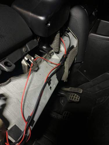

Sitzheizung anklemmen? Wie kann ich es vernünftig evtl. bei den Sicherungen abgreifen?
Habe mir schonmal zwei Kabel rübergelegt, zur Mittelkonsole, um dort an die Kabel der Sitzheizung zu gehen
Kabel zum Sitz ist schon unterm Teppich verlegt worden

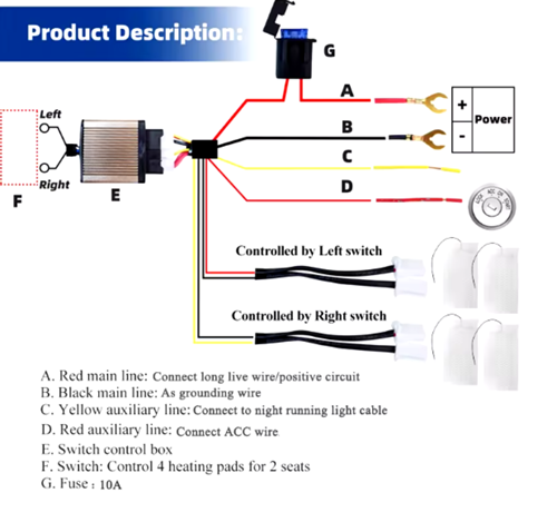

Das abgesicherte und das andere rote Kabel könnte ich doch zusammen an eine Sicherung mit geschaltetem Plus legen. (Z.B. Sicherung Kraftstoffpumpe) Habe keine Lust von der Batterie ein Kabel in den Innenraum zu verlegen. Dann geht Masse noch an die Karosse und das gelbe an die Sicherung vom Standlicht.
Brauche nun nur Hilfe wie Ich es dort absichern kann. Hatte an so "Make-A-Loop" Sicherungsstecker gedacht aber die passen nicht, da die Sicherungen alle nebeneinander sind. Oder sagt ihr Bild 4 in Bild 5 wäre ne Option?

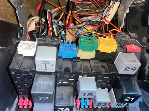

Kannste Dir alles sparen.
Dafür gibt es in dem Auto einen Potentialverteiler (Google mal danach mit dem Stichwort VW).
Der grünfarbene ist Kl. 15, geht aber auch der gelbe (Kl. X).

Der Sitzheizungskabelbaum müsste den Stecker haben.
Ist der da: https://www.t4-wiki.de/wiki/701_906_231
Schau mal über der Relaisplatte, bei späten Baujahren zwischen Lenksäule und Querträger, da sitzt der dann.
Guck mal mit dem Stichwort Potentialverteiler im golf3 forum. Da hat es erschöpfende Artikel mit Teilenummern etc

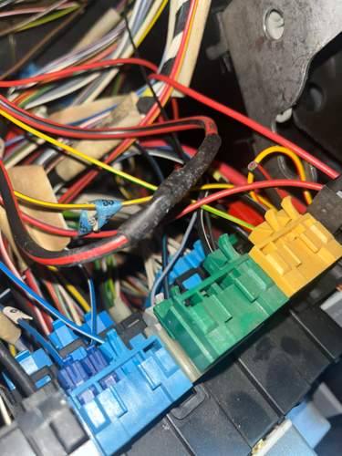

Sind das diese Stecker? Mir ist dabei auch aufgefallen, dass da ein Kabel gekappt wurde. Leider weiß ich nicht wofür.
Sind das Fotos aus deinem Auto?
Genau, die bunten Kästchen, das sind die Potentialverteiler. Ab Werk wurde die Sitzheizung an den grünen Verteiler angeschlossen, Zündungsplus/Kl.15 und das ist dann bereits abgesichert. Gelb ist Klemme X. Geht auch.
Siehe: https://www.t4-wiki.de/.../Leitungsverteiler?...
Der T4 hat die gleiche ZE wie der Golf 3.
Das gekappte Kabel wurde aber scheinbar wieder verbunden, denn das dicke schwarz/rote Kabel wurde mit Schrumpfschlauch isoliert. Ab Werk wurde sowas nicht verwendet. Da müsstest Du schauen wo das hingeht (Stecker, Pin), dann kann man eventuell was mit anfangen.
Aber wenn du auf dem zweiten Bild rechts am Bildrand guckst, ist da noch ein offenes stück was Richtung Relais geht.
SIeht man auch im ersten Bild rechts über dem Rand gelben Verteilers.

Das habe ich gesehen, aber ich sehe nicht zu was das abgeschnittene Kabel führt. Auch sehe ich nicht, wo das verbundene Kabel hinführt/herkommt.
Ja Du brauchst den passenden Flachkontakt. Lies einfach die verlinkte Webseite, da ist alles erklärt.
Also, bräuchte ich das Kabel und das Flachsteckergehäuse um es in den Verteiler stecken zu können oder?
