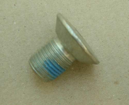

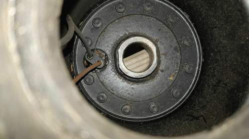

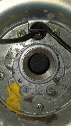

Nein, paßt auf keinen Fall.
Beim /8er wird das Lenkrad mit einer Mutter festgehalten [Außengewinde auf der Welle]
Beim 126er hat man schon die auch beim späteren W123er verwendete Inbusschraube mit dem kegelförmigen Kopf
die das Lenkrad auf der Welle festhält [Welle mit Innengewinde] - siehe Bild unten
Haltebolzen mit Innensechskant

Also es ist ja lange her (1992 -1996), aber ich meine, dass ich bei meinem W126 der ersten Serie auch mal das Lenkrad abgenommen habe, dann wäre das aber auf jeden Fall eine Mutter gewesen.
Wäre es möglich, dass die Lenkradbefestigung erst nach der ersten Serie geändert wurde?

An:
Dreamdaimler seh Dir mal die Schraube im Bild an. Dann verstehst auch Du daß das nicht funktioniert.
Außengewinde im W116 und erste Version W123. Innengewinde im W124/126/201/ MOPF123 usw
Befestigungsbolzen W126/123/124/201
Ja und nun? Dann liegt die halt nicht in ein Kegel sondern auf die Kante is ja nur soviel damit du das lenkrad nicht ine Hand hast ??
Die Nummer war übrigens a116 nicht 126...
Wenn du das auf dem zweiten drine hattest und das auf dem ersten einbauen willst dann kommt da sowieso eine Scheibe drauf und somit is das rille ... andersrum liegt entweder die senkkopfschraube nicht richtig an was aber eigentlich egal ist oder aber du nimmst eine Schraube mit sechskant...

Beachte bitte aber auch den Durchmesser der Lenksäule bzw. Verzahnung!
Da gibt es sogar innerhalb einer Baureihe noch Unterschiede.
Beispiel: W116. BIS 04 /77 hatten sie Durchmesser 16mm, AB 05 /77 Durchmesser 21mm.
Der W126 - zumindest die Erste Serie ohne Airbag - dürfte wie beim W116 die 21mm Verzahnung haben.
Am besten also vorher ausmessen, es gab nämlich auch 115er mit der "dünnen" Lenksäule (eigene Erfahrung am Schrottplatz) - wenn sie die nicht sogar alle hatten, das entzieht sich allerdings meiner genaueren Kenntnis. 🙂
