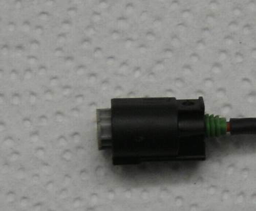

Ich habe mit meinen Restbeständen am WE etwas experimentiert und ein paar passende Teile gefunden.
1 x A 210 540 20 81 Steckhülsengehäuse und 2 x A 011 545 77 26 Kontaktfeder werden für den Anschluß an Waschwasserschlauch beheizt benötigt.
In einem anderen Thread
http://www.motor-talk.de/forum/wofuer-ist-dieser-stecker-t5513152.html
ist m. E. der gleiche Stecker ohne Anschluß am Waschtank sichtbar. Hat jemand die Nr. davon notiert?
Evtl. wurde hier ein Universalkabelbaum ab Werk verlegt und die beheizbare Waschanlage war an diesem Fahrzeug ein Extra.
Stecker-a2105402081-1
Stecker-a2105402081-2
