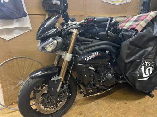

Servus, bin gerade dabei den voll LED Scheinwerfer der Street Triple 765 von 2020 an meine Speed Triple von 2011 zu bauen! Ist allerdings nicht so einfach, dachte ich mir aber auch schon...
Hab mir auch schon den Schaltplan zugelegt von der Street Triple also weiß ich welche Farbe was mach..
Ich müsste für meine nächsten Schritte wissen, welches Kabel (Kabelfarbe) auf welchen der 6 pole geht..
um dann zu wissen welcher pol was macht!
Daher meine Frage: Wäre es möglich dass mir jemand von euch ein Bild von dem Stecker schickt, der in den Scheinwerfer geht wo man sieht auf welchen pol welches Kabel geht?
wäre echt super nett und würde mir sehr weiterhelfen...
Bild von dem Anschluss mit den 6 Polen den ich meine im Anhang
schon mal vielen Dank

Speed Triple
Was für ein geiles Bild! :-)

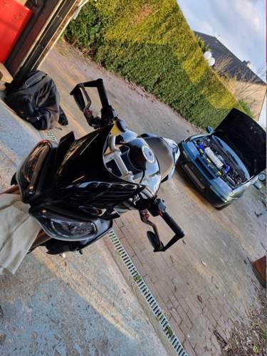

Mein Endgültig fertiger Umbau xbb
Triumph
So sieht meine jetzt aus 🙂
