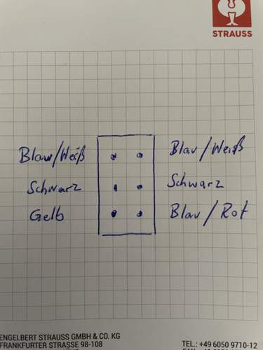

Servus, bin gerade dabei den voll LED Scheinwerfer der Street Triple 765 von 2020 an meine Speed Triple von 2011 zu bauen! Ist allerdings nicht so einfach, dachte ich mir aber auch schon...
Hab mir auch schon den Schaltplan zugelegt von der Street Triple also weiß ich welche Farbe was mach..
Ich müsste für meine nächsten Schritte wissen, welches Kabel (Kabelfarbe) auf welchen der 6 pole geht..
um dann zu wissen welcher pol was macht!
Daher meine Frage: Wäre es möglich dass mir jemand von euch ein Bild von dem Stecker schickt, der in den Scheinwerfer geht wo man sieht auf welchen pol welches Kabel geht?
wäre echt super nett und würde mir sehr weiterhelfen...
Bild von dem Anschluss mit den 6 Polen den ich meine im Anhang
schon mal vielen Dank
Eingang Voll LED Scheinwerfer
Umbau Lichtmaske

Hallo mein Umbau ist jetzt auch fertig. Ich muss bald zum TÜV und mein Fernlicht geht nicht. Entweder ich hab es falsch angeschlossen oder der Scheinwerfer ist defekt. Könnt ihr mir sagen wie ihr eure Scheinwerfer angeschlossen habt?

Servus, ich weiß es leider nicht mehr was wo war, aber das kannst du doch bei einem led scheinwerfer ganz einfach ausprobieren, so hab ichs auch gemacht, klemm masse an und dann probier die anderen einmal durch, und eins davon muss fernlicht sein, wenn man fernlicht anmacht müsste glaub ich nur der linke scheinwerfer leuchten, bei abblendlicht, leuchtet nur der rechte (wenn man vor derm motorrad steht ) ich persönlich hab auf (dauerstrom das tagfahrlicht gemacht und hab mir für das abblendlicht einen zusätzlichen schalter an den lenker gebaut und fernlicht hab ich ganz normal auf den fernlichtschalter geklemmt!
hoffe das hilft dir etwas
mfg Jan
Wie ist denn die Belegung?
Auf welchen Pin ist denn das Fernlicht ?

Anbei ein kurzes Update zu dem Umbau. Der Halter ist fertig geschweißt und eingebaut.
Die ursprüngliche Funktion der Lampenaufnahme ist erhalten geblieben. Leuchteweitenregulierung ist somit ohne weiteres möglich.
Bei der Belegung der Stecker schließe ich mich einem meiner Vorredner an.
1 Pin ist für die Abdunkelung des Tagfahrlichts zuständig.
1 Abblendlicht
1 Fernlicht
1 Tagfahrlicht
2 N
Einzige Schwierigkeit bei der Positionierung ist der Abstand zwischen Halter und dem 6Pin Stecker. Dieser passt bei (attraktiver Einstellung) des Scheinwerfers NICHT. Ich habe die Pins jetzt einzeln angeschlossen und überlege mir noch etwas in Bezug auf Abdichtung gegen Feuchtigkeit.
Bis jetzt kann ich für mich sagen, dass der Umbau sich zu 100% gelohnt hat.
