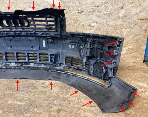

Der Stoßfänger wird mit dem Kühlergrill entfernt.
- Lösen Sie unter der Motorhaube die oberen Schrauben, mit denen der Kühlergrill und der obere Teil des Stoßfängers an der Karosserie befestigt sind.
- Ganz unten am Stoßfänger ziehen wir über die gesamte Länge die Kolben heraus, mit denen der Motorschutz und die Kotflügel befestigt sind.
- Schrauben Sie die Räder nach links oder rechts ab, je nachdem, auf welcher Seite des Stoßfängers Sie zuerst abschrauben.
- Lösen Sie in den Radkästen die Schrauben und nehmen Sie die Kolben, mit denen die Flügelverkleidung am Stoßfänger befestigt ist.
- Jetzt ist es am schwierigsten, die drei Muttern auf jeder Seite zu lösen, mit denen der Stoßfänger an den Flügeln befestigt ist. Sie benötigen einen Kopf für 10 Personen mit einem Verlängerungskabel (ca. 30 cm) und einer Ratsche.Bewegen Sie den Liner zur Seite und lösen Sie die Muttern. Bei einigen Modellen befindet sich je nach Motor unter dem Flügel ein Waschwasserbehälter oder ein Aktivkohlefilter, die den Zugang zu den Muttern erschweren.
- Entfernen Sie den Stoßfänger von den seitlichen Verriegelungen.
- Ziehen Sie den Stoßfänger vorsichtig an sich selbst (es ist ratsam, dies zusammen zu tun, um die Farbe auf den Flügeln nicht mit Haarnadeln zu zerkratzen).
- Jetzt können Sie die Anschlüsse von den Nebelscheinwerfern trennen.
- Wenn Scheinwerferwaschanlagen vorhanden sind, trennen Sie die Schläuche von den Düsen und schließen Sie sie mit Stopfen, damit keine Flüssigkeit aus dem Tank fließt.
- Stoßstange entfernen
