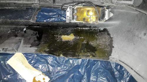

wollte heute an meinen 270 CDI, Bj. 2002, Betriebsstoffe für längere Fahrt am WE kontrollieren. Riesiger Schreck, Nummernschild vorne weg und Stoßstange eingerissen.
War Sa. 18.11.2017 späten Nachmittag mit Auto in Sendenhorst und gegenüber Krankenhaus an Straße auf Parkstreifen in Richtung MS geparkt. Hinten Baum und davor nur noch 1 Parkpl. möglich. Bei Rückkehr aus KHS in Dunkelheit von hinten kommend arglos ins Auto gestiegen und nach Hause gefahren. Hin und Rückfahrt keine Vorkommnisse, zuhause Auto vor Garage abgestellt (PDC zur Hauswand rechts funktionierte) und ins Haus gegangen. Bis Heute Nachmittag nicht in Garage oder am Auto gewesen.
Schaden siehe Bilder. Kein Verursacher…..Bei Polizei gewesen….Werde wohl neue Kennzeichen mit anderer Nummer benötigen und umschreiben lassen müssen (€) (+ Kennz. für Fahrradträger).
Könnte zwar Vollkasko, bleibt Selbstbeteiligung…….
Beabsichtige Stoßstange von unten hinten mit Klammern einzuschweißen und zu fixieren und danach noch mit Sekundenkleber zu verkleben.
Dazu muss die Stoßstange aber ab. Suche dazu im Motortalkforum hat nichts ergeben; im www war auch nichts zu finden. Es gibt zwar eine PDF mit Stoßstange, aber die bezieht sich auf W 164!!.
Zwar hat Balmer in seinem Beitrag vom 30. Mai 2011 um 08:32:30 Uhr auf einen Link verwiesen, den er zu den Befestigungspunkte eingestellt hat und auf die man diese sehen soll, aber der ist leider auch nicht zu finden. Offen dazu auch, ob es sich um die ursprüngliche Stoßstange oder MopfStange handelt (die Suche nach den älteren Beiträgen funktioniert da irgendwie nicht).
Weiß jemand, wie die Stoßstange zu demontieren ist? Sonst muss ich es in den nächsten Wochen selbst probieren und werde es danach beschreiben.

Fraglich ob sich das dauerhaft Reparieren läßt.
Sekundenkleber hält nicht.
Sollte ein Kleber für den Kunststoff der Stoßstange sein.
Muß mal suchen, ich hatte da schon mal was.
Befestigt ist die Stoßstange über 2 Halter.
Jeweils 2 Schrauben.
Kommst du durch die Radhäuser bei.
Unter dem Gitter vorne, nochmal 2 Muttern.
Dann nach Vorne abziehen.
LG Ro
Als Kleber würde ich Tangit von Henkel nehmen besser wäre aber Schweißen mit Metallfäden im Kunststoff.
Was die neuen Schilder und deren Kosten angeht ist das nicht Sache der Vollkasko sondern Teilkasko da das Kennzeichen ja Entwendet wurde. Diebstahl ist TK ebenso die Folgeschäden!

Besorgen Sie sich im Zubehoer Glasfasermatte oder Kohlefasermatte & Giessharz & Haerter.
Bruchstelle von Innen mit (80) Schmirgel aufrauen,evtl.Lackentfernen,Bruchstelle reponieren,fixiren,mit Aceton entfetten,Matte zuschneiden auflegen und mit Giessharz durchtraenken.Wenn noetig Stueck fuer Stueck.Das Durchhaerten bei Zimmertemperatur ist von der Menge des Haerters abhaengig und dauert ca.10-max 20Min. Kleben im klassischen Sinn ist bei der Bruchstelle und auch der Belastung
(Rangieren nach Gehoer?! etc.) nicht haltbar.🙂

Inzwischen konnte ich beim Schaden etwas mehr sehen. Ösenbügel für schwarzes Innenlochgitter fahrerseitig abgebrochen, Zapfen an Gitter aber noch da.
Am fahrerseitigen breiten Halter der Stoßstange fehlt ein Stück Plastik; liegt vielleicht noch drinn. Das kleinere „Dreieck“ in Bild 2 konnte ich schon auf gleiche Höhe bringen und fällt kaum noch auf. Das flächige Stück werde ich morgen etwas unterfüttern und evtl. von unten mit Sikaflex etwas fixieren um Flattern bei geplanter Fahrt zu unterbinden. Die Bruchkanten haben auf der silberfarbigen Oberseite so gut wie keine Farbabplatzen, was bei allem Ärger und anstehender Arbeit auch Hoffnung macht.
Zur endgültigen Reparatur muss die Stoßstange noch ab. Nach dem PDF von onlyfor.foren können Nebler und PDC’s sowie SWR montiert bleiben; nur Leitungen abklemmen.
Habe bei der Stoßstange am Tochterauto (auch kein Verursacher aber verkratzt und gerissen) Erfahrungen mit einem „Hot Stapler“ sowie Einbringen von Klammern in diese Art thermoplastische Kunststoffe sammeln können. Bilder anbei, gibt noch weitere Klammern. Die ca. bis zu 500° C heiße Klammer wird nach einschmelzen und in heißer Phase um etwa 5-10 Winkelgrade über den Riss gedreht. Damit werden die Rissteile aneinander gehalten. Danach kann man zur Verstärkung noch die von pembry vorgeschlagenen Verstärkungsmatten anbringen.
Werde meine Lösung beschreiben und bebildern.

Stoßstange vorn demontieren
Die Stoßstange vorn zu demontieren ist recht einfach. 😛
Die PDF-Beschreibung von Jürgen mag brauchbar sein - ist aber verwirrend (Ausziehhaken). 😕
Also,
die Nebelscheinwerfer raushebeln und die dahinter sitzenden Stoßstangenbefestigungen rausschrauben.
Das Lochgitter raushebeln und drei dahinter sitzende Stoßstangenbefestigungen rausschrauben.
Unter der Stoßstange zwei Besfestigungsschrauben lösen
Die Räder jeweils zwecks besserer Zugänglichkeit zur Stoßstangenaufnahme einschlagen und je drei Bundmuttern am Halter zum Rahmen lösen.
Damit ist die StSt. vollständig gelöst und kann leicht nach oben abgehoben werden.
Vor dem endgültigen abheben:
Außentemperaturfühler aus der Halterung ziehen
Waschwasserschlauch an der Kupplung trennen
Achtung: ggf. Gefäß unterstellen zum Auffangen des Waschwassers
Steckerkupplung von der Scheinwerferreinungspumpe (nehme ich an) trennen.
Komplette StSt ausheben.
