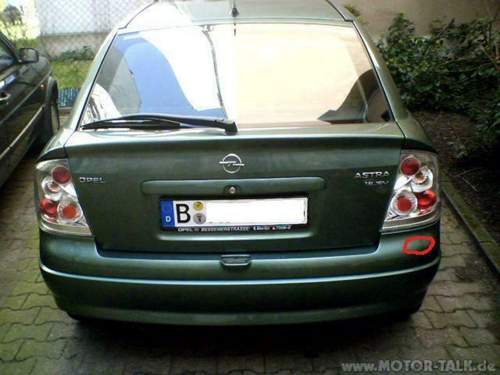

hi
bin rückwärts gegen eine mauer gefahren und hab mir die heckstoßstange zerkratzt!! will sie in einer lackiererei machen lassen (smart repair) und der meister sagte, das ich sie abmontiert bringen soll.
nun mein problem....bei der kälte hab ich keine lust zu suchen wo die schrauben sind, um sie ab zu bauen. kann mir einer ne anleitung geben (am besten mit bilder ;-) ) wo ich die schrauben finde? ist es sehr aufwändig die stoßstange ab zu bauen?
hat keiner aine anleitung?
Du brauchst nur einen Schraubenzieher, Torx T-20;25
Erst mal die Heckleuchten demontieren, das weiste ja sicher wie das geht. Aber falls nicht:
Im Kofferraum die Abdeckungen abnehmen und die Leuchten einfach durch rausdrehen der beiden großen weißen "Handschrauben" abnehmen.
Erst mal die Schrauben in den Radkästen. Es gibt eine ganz oben und eine ganz unten. Die ganz unten ist von der Unterseite eingedreht. Jetzt erreicht man die 6 Schrauben in der Mitte der Heckschürze. Die ersten drei befinden sich an der Ladekante zum Kofferraum. Die weiteren drei findet man an der Unterseite der Heckschürze. Jetzt sollte sie nur noch an den 4 Schrauben in den Aussparungen der Heckleuchten befestigt. Jeweils 2 links und 2 rechts. Wenn du diese Schrauben gelöst hat kannst du mit ein wenig ziehen die ganze Schürze nach hinten wegnehmen.
Du sollte besser darauf achten, dass du links und rechts die Enden etwas nach außen ziehst.
Außen sind es glaub ich T25 und innen T20.
Hoffe es hilft dir weiter
