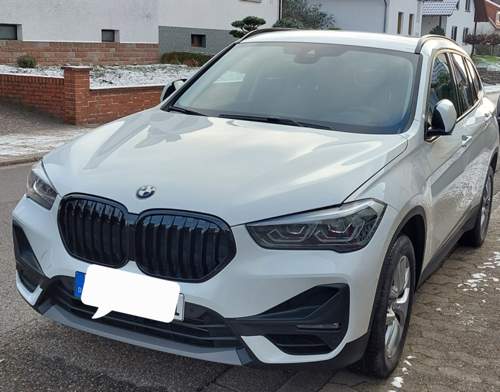

Hat schon jemand das graue am Stoßfänger weiß lackiert oder foliert und mal Bilder?

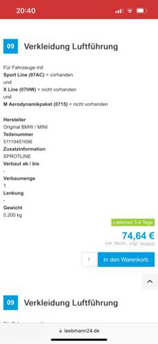

Hättest du da eine Teilenummer? Lackieren oder folieren.

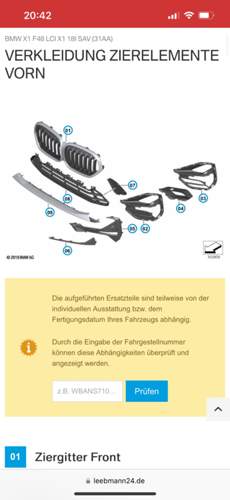

Ne,ich habe ich jetzt nicht rausgesucht.Da es die ja in verschiedenen Farben gibt bsp. Sportline immer in Wagenfarbe,muss es die in Lackierfähig geben. Du kannst natürlich nicht über deine VIN suchen ,weil er die dann nicht anzeigen wird(ist ja für das Fahrzeug nicht vorgesehen) deshalb musst du im Teilekatalog über den X1 Sportline gehen.Ich habe das bei mir auch so gemacht,oder du fährst zum BMW Händler und erklärst dem dein Vorhaben.Ich wünsche euch allen ein besinnliches Fest und erholsame Feiertage.

Ich war/würde auch zum Händler fahren um die dir rauszusuchen.Die ist nur gesteckt,also mit 2 Plastikspachteln und einem Madenzieher ist es mit etwas Geschick möglich die ohne Beschädigung abzubauen.Hier ist meine Ansicht von unten.
@Krenze0407 schrieb am 24. Dezember 2022 um 19:42:56 Uhr:

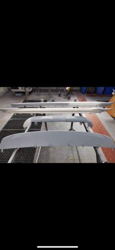

Also gi t es die in Alpinweis zu bestellen ?
Was bringt dir Alpinweiss, wenn der Farbton mischungs- und chargenbedingt abweicht?
Du brauchst das grundierte und lackierfähige Teil und einen fähigen Lackierer zur Farbangleichung.

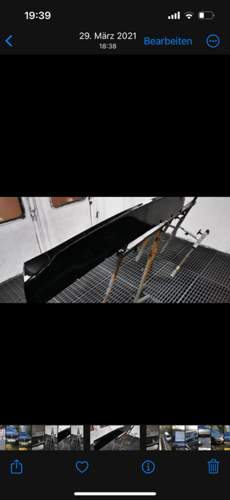

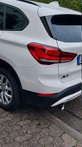

Nein,in grundiert (Lackierfähig), lackieren lassen musste die selber.meine ist auch die in Grau gewesen,wie bei dir.Ich habe es einfach mal riskiert und die lackieren lassen.Bis jetzt hält die Farbe.

Ich hoffe es,es hieß das die Beschaffenheit der Grauen Original Advantage Leiste nicht gerade zum lackieren geeignet ist.Seit 1 1/2 Jahren hält die Farbe.

Hättest du denn noch die Nummer ?
Nein,aber ich habe mal im Katalog geschaut und das müsste diese sein.Am besten mal zum Händler fahren.
