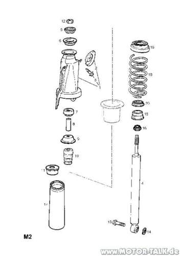

Hallo
Habe 4 neue Stoßdämpfer von Bilstein B4 für 200 Euro eingebaut. Kann natürlich jetzt nur gutes darüber schreiben. Die Dämpfung ist sehr ausgewogen. Das Fahrzeug bleibt absolut waagerecht bei Bremsen und Beschleunigen, da schaukelt es damals schon merklich. In den Kurven lenkt es sich viel spurtreuer.
Hielt die alte Dämpfer aber für Ordnung, tauschte sie alle nur weil die Domlager kaputt waren.
Das Geld war es auf alle Fälle wert, nach 317.000 km sowieso.
Interessante Erfahrung, macht echt Spaß. Wie ein anderes Auto.
Das einzige was dumm gelaufen ist, es fehlt die Nummer 20 bei den neuen Dämpfern hinten! Bekomme die alten gar nicht über den Dämpfer!? Werde bei Opel nachfragen ob man es bekommen kann. Denke es wird fehlen weil die Feder sich hin und her bewegt.
Bild-2
Hallo
So, habe ich beim FOH bekommen. 424757 lautet die Nummer und kosten beide 11 Euro.
Also nicht vergessen bei Stoßdämpfer HA wechseln. Muß jetzt die ganze Arbeit noch einmal machen.
