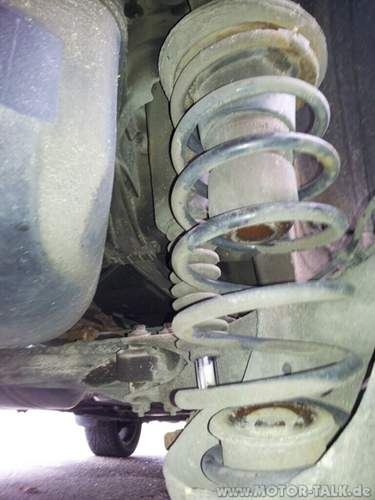

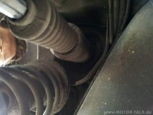

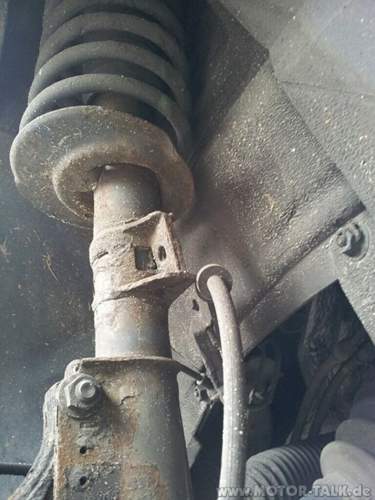

Es hat ziemlich lang gedauert, aber heute konnte ich die (vor laaaaaaanger Zeit) gewünschten Fotos von meinen Stoßdämpfern machen. Ich hoffe, man kann auf den Bildern erkennen, ob es sich um Öl- oder Gasdruckdämpfer handelt. Die Fotos sind von rechts vorne und hinten. Farbmarkierungen, die auf die Bauart des Dämpfers hindeuten, konnte ich keine erkennen.
Wenn wir schon bei der Diashow sind: Weiß jemand, was das für ein Stecker ist, der da an der Bremsscheibe vorne gesteckt ist? Ich hätte gesagt, dass es die Kontrolle der Bremsbelag-Dicke ist, aber das hat mein Elch offensichtlich nicht. Letzthin waren die Beläge nämlich schon ganz unten. Aber wirklich ganz unten.

Das sind natürlich Nivomaten.
An der vorderen Bremse gibts nur als Kabel den ABS-Sensor,der da eingesteckt ist.
Verschleißsensoren hat Dein Wagen nicht.
Martin
Entscheide selber, ob Du weiterhin mit automatischer Höhenregulierung an der HA fahren möchtest oder auf Standardkomponenten zurückgreifen möchtest.
Aber bitte beachte:
Nivomaten haben andere Schraubenfedern und Domlager wie Standardkomponenten. Eine Umrüstung ist nur durch den Tausch aller drei Komponenten sinnvoll.
Und nur mal als Denkanstoss: Die vorderen Stossdämpfer haben dieselbe Kilometerlaufleistung, so toll können die also auch nicht mehr sein 😮

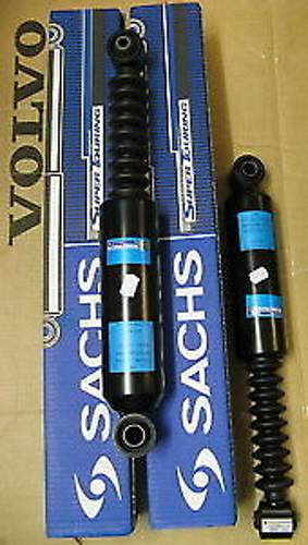

weil wir grade beim Thema "Stoßdämpfer" waren und ich unter "Bilstein" in der SuFU, die mir hier schon - ganz richtig - ans Herz gelegt wurde:
Sind Bilstein B4 Gasdruck zu empfehlen?Sind die härter als Öldruckdämpfer und so "sportlicher"?
Was ist denn von diesem Angebot zu halten?
Das erscheint mir nach einer kurzen Durchsicht der sonstigen Angebote im www doch sehr günstig zu sein? Ich hab keine große Erfahrung im Ersatzteile-Kauf...
Ich würde gerne Eure Meinung dazu hören. Aber mir nicht alles vor der Nase wegkaufen, wenns ein guter Preis ist!
