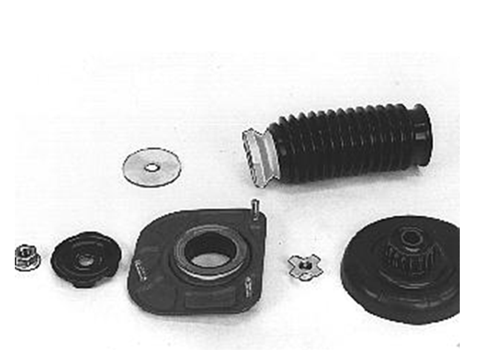

der teil ist das domlager - oben. unten gibts da nicht viel. ich hatte nur die dämpfer getauscht - domlager bei bedarf (aktuell hab ich das linke getauscht - das rechte funktioniert noch).
würde beim umbau die teile optisch begutachten und dann entscheiden.
gruß
Pafro, was genau meinst Du?
Das Ding was Du gepostet hast kommt nicht unten an den Stoßdämpfer, sondern zwischen Feder und Domlager (das metallene).
Ist das obere Federbeinlager , die Feder liegt unten auf dem Metallteller vom Dämpfer auf, oben dann auf diesem Gummiding und das wiederum steckt im Domlager.
"unteres" Domlager heisst in diesem Fall nur, dass es den unteren Teil des zweiteiligen Domlagers darstellt, rein höhenmässig ist "unten" hier aber immer noch der höchste Teil des Federbeins ^^
nun richtig betrachtet gibt es kein domlager. der teil nennt sich "federsitz". weil eben die feder in dem teil sitzt. aber den besagten teil hab ich eben schon tauschen müssen weil spröde (das sieht man von oben auch wenn man seitlich reinsieht) - und dann kommen irgendwann mal geräusche dazu.
aber - das hier gilt alles für den 97er.
bei meinem 99er sah das von oben betrachtet alles bischen anders aus. keine ahnung was genau anders ist - da hatte ich nie was gemacht - glaube aber zu erinnern, dass nur der obere teil anders war, der federsitz aber ziemlich ähnlich war...

sorry, das war natürlich ein blödsinn. im anhang ist auch das "domlager" zu finden, ist der teil mit den drei gewinden drauf. wird nicht als domlager betitelt, deshalb meine verwirrung.
ich hatte aber wie gesagt die probleme mit den federtellern - das lager selber dürfte auch nach 330000km noch ok sein.
gruß

@Hjalmi: niiiiicht richtig 😁
Das, was Pafro gepostet hat, ist der UNTERE Teil.
Schau mal aufs Bild von Uholzer, die Teile gehören von links nach rechts in der Reihenfolge oben nach unten so zusammen.
Der "Schlauch" oben auf dem Bild kommt dann unter den Gummiteller, der rechts im Bild ist.
Die beiden ganz linken Teile (Mutter und der runde Teller) sind das, was Du siehst, wenn du die Motorhaube aufmachst und draufguckst.
