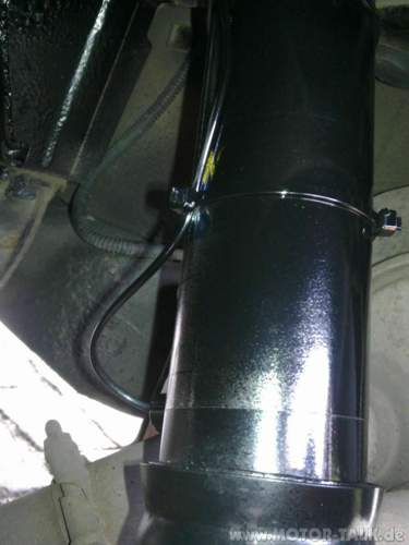

Hab mir diesen " Satz Monroe Stoßdämpfer von Guensticar " letztes Jahr gekauft und eingebaut.
Vorne alles Top aber hinten müssen die Luftleitungen verlängert werden und außerdem :
war beim rechten ( in Fahrtrichtung ) das untere Gummilager mit Buchse verkehrt herum eingepresst !!!!!!!!
d.h. der Luftanschluß liegt zum Rad/ Reifen hin und nicht zur Fahrzeiginnenseite.
Ich mußte die Buchse auspressen und andersherum wieder einpressn.
Habe dementsrechend auch mal einen Thread geschreiben.
Also Vorsicht mit den Monroe Stoßdämpfern " LA 361 "
Ansonsten funktionieren die Dämpfer sehr gut !!
Im Anhang ein paar Bilder . Die Kuppl. Stücke für 3 mm Druckluftltg. der Fa. Festo kosten hier in Bremen 0,75 Euro das Stück.
Die Ltg wird einfach in das Kuppl. Stück fest eingesteckt und ist durch zurückziehen des blaun Rings wieder lösbar
Heinseni
Ltg-verl-li-vor-optimierung
Daempfer-li-fertig
Ltg-zum-stossd-vor-optimierung-rechts
+2
