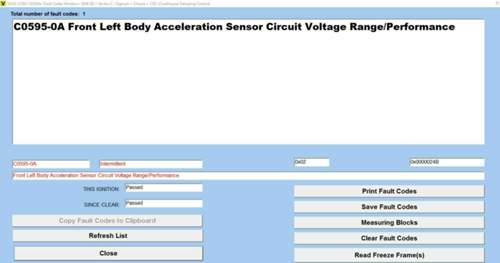

Ich bin der Besitzer eines Vectra C 2,8 V6 Turbo (Z28NET / 250 PS) Baujahr 2008 mit einer Laufleistung von knapp 200.000 km.
Der Vorbesitzer des Wagens hat Eibach ProKit Tieferlegungsfedern montiert (ich glaube mit einer Tieferlegung von 30 mm.) und soweit ich weiss hat das Auto das IDS+ Fahrwerk.
Seit kurzem leuchtet bei mir während der Fahrt die Stossdämpfer-Kontrolleuchte. Dieses ist auch nach ausgeschalteter Zündung und Neustart der Fall.
Ich habe leider kein Diagnosegerät womit ich prüfen kann, wo der Fehler liegt.
Ich habe hier im Forum gesucht und habe gelesen, dass oftmals z.B. lose Stecker Schuld sind - das werde ich am Wochenende prüfen.
Vielleicht ist dies eine dumme Frage - aber ich kenne mich wirklich nicht so gut damit aus - aber gibt es an den Stossdämpfern auch einen Sensor, der misst, ob die Stossdämpfer "hinüber" sind - und köntte dieses gegebenenfalls die Ursache für das Leuchten der Kontroll-leuchte sein kann?

Ohne Fehler auslesen alles nur Rätselraten.
Kann ein loser Stecker sein. Kann der Beschleunigungssensor sein ( der, der separat am Stoßdämpfer geschraubt ist), ein defekter Dämpfer.....
Alles ?? möglich.....
Also auslesen lassen!!!!!!.... sonnst bekommste von jeden eine Liste was schon mal an deren Auto kaputt war und das willst nicht wirklich. Weils nicht hilft....
genau, auslesen lassen .. bevorzugt beim FOH oder jemandem mit OP-COM.
Die Werkstätten mit den Multifunktionsteilen kommen u.U. nicht "tief genug" in die Steuergeräte rein oder interpretieren manche Fehlercodes falsch.
Will man es genau wissen, dann mit dem Tech2 ran.

Im Fehlerspeicher steht:
Raddrehzahlsensor vorne rechts. Nicht löschbar kommt sofort wieder!
Dämpferregelung permanent: Auch nicht löschbar.
Ich gehe mal von aus das der zweite Fehler mit dem ersten zusammehängt.
Jetzt hab ich schon vorne links und rechts den großen stecker abgebaut und die drei kleinen dadran überprüft schaut alles i.o aus, hab da noch ein bissel gutes kontaktspray reingemacht hat aber nicht geholfen der Fehler bleibt der selbe. ABS Sensor im Radlager kann ich mir nicht vorstellen da ABS, ESP und ASR tiptop funktionieren.
Heute hab ich noch in den beschleunigungssensoren oben im Motoraum ein wenig Kontaktspray reingemacht was auch nicht geholfen hat. Bin echt am verzweifeln. 🙁

Ich werde demnächst beim FOH die Fehler auslesen lassen.
Habe mir schon ein paar Mal überlegt, ob ich mir ein Diagnosegerät zulege. Aber die preiswerten Teile so habe ich gehört und so schreibt @sven.borchers auch, kommen nicht "tief" genug in die Steuergeräte rein und die guten Teile kosten viel Geld. Wenn man danach sowieso zum FOH muss, lohnt es sich wahrscheinlich auch nicht :-)
