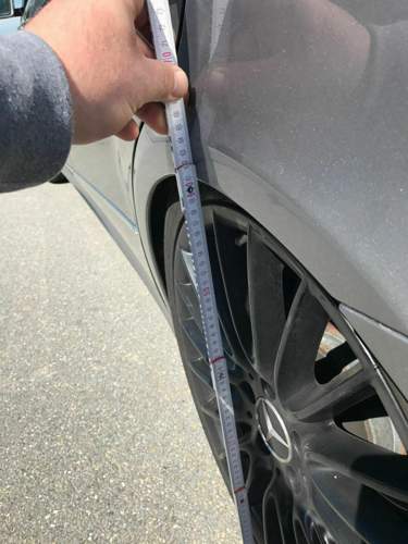

So nun hat es auch mich erwischt , Auto ganz unten auf der Fahrerseite , habe mein Auto seit Januar bei einem Mercedeshändler gekauft , meine Frage nunmehr ob das auf Gebrauchtwagen Garantie geht was ich hoffe ?
Werden dann alle zwei Seiten getauscht ?
Seit ich mein Auto habe war echt schön viel zum reparieren , Krümmer defekt , Leitung zum Stoßdämpfer beschädigt , Ntg 4.5 gesperrt usw ...

Hat aber nichts mit dem Stoßdämpfer zu tun. Die Luftfeder ist das Problem:

Ja im Regelfall werden beide Federbeine getauscht. Reparatur von über 2000 Euro
Und das ist auch ein bekanntes Problem bei MB... sollte also problemslos und kostenfrei abgewickelt werden.
Ja die beiden Luftfedern müssen getauscht werden... ich hatte Pech und die beiden Luftfedern sind nach einem Jahr nach Kauf kaputt gegangen. Kosten bei der freien Werkstatt mit Dämpfern vom Mercedes Zulieferer knapp 800€

Bj 2012 , ja werde morgen mal zum Händler fahren . Ja echt ärgerlich da er jetzt schon nach 5 Minuten wieder ganz unten ist
Nix Garantie! Dein Händler ist in der 6 monatigen Gewährleistungspflicht! Die sollen das gefälligst reparieren.

Das hat nichts mit Garantie zu tun... weil innerhalb von 6 Monaten dem Händler unterstellt wird, das der Fehler schon bei sog. Gefahrübergang existiert hat.
Natürlich lässt sich darüber trefflich streiten aber der Händler muss nun nachweißen, dass der Fehler damals nicht da war, was praktisch unmöglich ist. Ergo er kann die Rechnung mal schön übernehmen.
Nach den 6 Monaten wärst du dann in der Pflicht dem Händler nachzuweißen dass dieser defekt da war.
Schau mal nach den Themen Beweislastumkehr beim Kaufvertrag.
