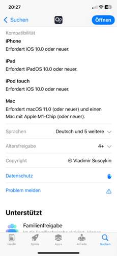

Guckst Du Anhang
D.U.
Vielen Dank. Also alles beim Alten geblieben. Dann schmeiß ich die alten die Woche mal raus :)
Servus
Ich bin jetzt gerade auf dieses Thread gestoßen und habe gesehen dass du die Drehmomente in einer App hast. Welche App ist das denn?
Vielen Dank
@Meistersache
Such mal nach TechApp für Opel.
D.U.
TechApp
TechApp Opel
@unterstudienrat schrieb am 30. November 2024 um 20:27:18 Uhr:
@Meistersache
D.U.
Vielen Dank. Ist bei meinem Android nicht verfügbar. Muss ich mal schauen wie ich an die App anderweitig komme. Kennt ihr vielleicht Alternativen? Vielleicht Internetseiten?
Benutze doch die Google Suchfunktion nach alternativen Android Shop...
