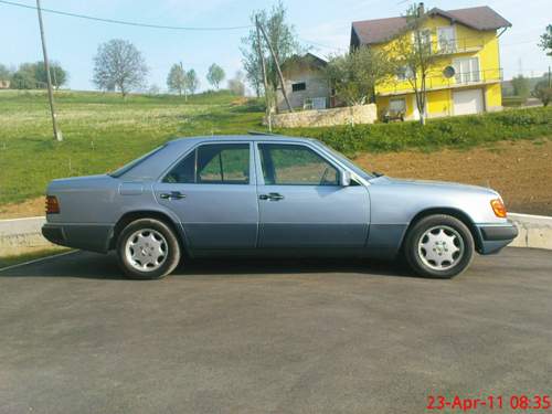

In der Datenkarte, (Vielen Dank, Wolv O.), steht, dass meine 300D Limousine mit 480 - Niveu Regulierung ausgestattet sein soll.
(???). Woran erkenne ich das?

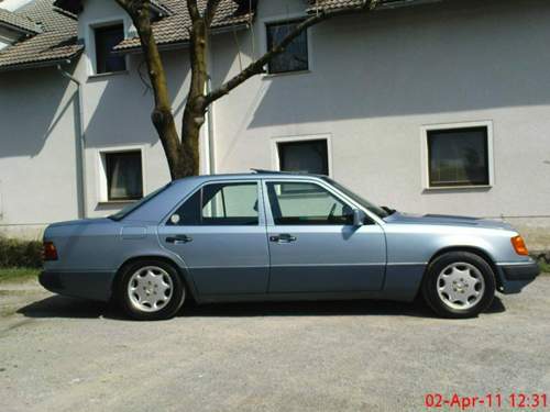

Weil der Wagen hinten sehr niedrig liegt, liess ich die Sache von meinem Mechaniker, (MB-Werkstatt) untersuchen. Er stellte fest, dass da ursprünglich hydraulische Stossdämpfer verbaut waren, wurden aber irgendwann durch "einfache" ersetzt, da dem Vorbesitzer die hydraulischen wahrscheinlich zu teuer waren. Wenn ich den hinten "höher" haben will, (will ich, sieht wie ein müdes Pferd aus), soll ich mir die "höheren Federunterleger" bestellen.
Meint ihr, dass so was gutgeht? Hat jemand schon eine solche oder ähnliche Erfahrung gemacht?
300D, Bj, 90, Original AHK.
18 Antworten

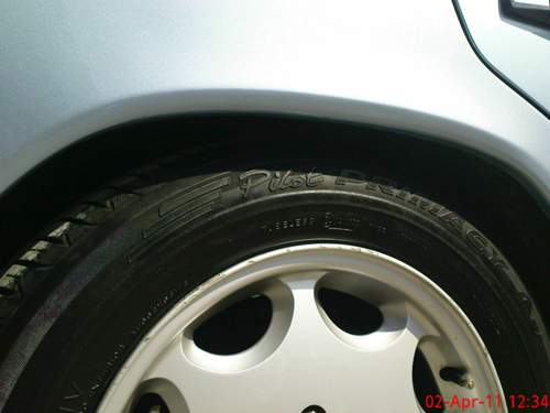

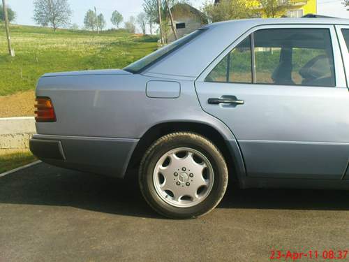

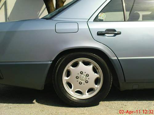

- Der Wagen hängt hinten zu tief (von der Seite betrachtet, überdeckt der Radlaufrand fast die Reifenoberfläche)

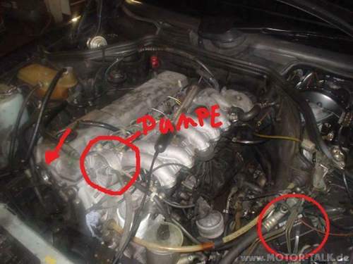

beim 300D müsste die Pumpe noch vorne auf dem Motor sitzen, von der Nockenwelle angetrieben.
Wie sich das verhält wenn diese trocken läuft weiß ich nicht, kann mir aber nicht vorstellen dass das gesund sein kann. Normalerweise wird der Ölkreislauf nur "kurzgeschlossen", d.h. die Pumpe pumpt nur noch im kreis.
Im Anhang ein Bild von der Pumpe (Pumpe ausgebaut, eigentlicher Sitz hab ich mit dem Pfeil markiert)

Wie schon gesagt, die NR ist sicherlich eine tolle Sache, leider viel zu teuer. Habe die Dämpfer überprüfen lassen, es sei alles OK.

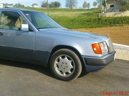

Ich allerdings, bin mit der Höhe hinten überhaupt nicht zufrieden.
Hätte gern gewußt, was ihr meint:
W124-300d
W124-300d-3
W124-300d-7

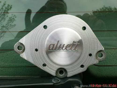

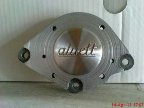

Den Flansch, wo die Pumpe drauf "sitzt", habe ich gebraucht bekommen und die Öffnung zur Nockenwelle zuschweißen lassen. Mache demnächst ein Foto davon, sieht richtig gut aus. Da kommt später ein MB-Aufkleber aus Alu drauf, muss erst einen kriegen.
