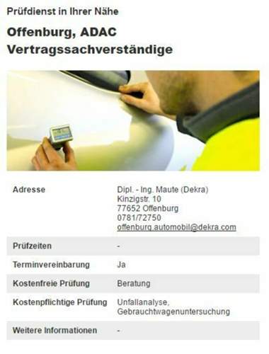

Der nächste Dienst von der DEKRA ist wohl in Offenburg.
77652
