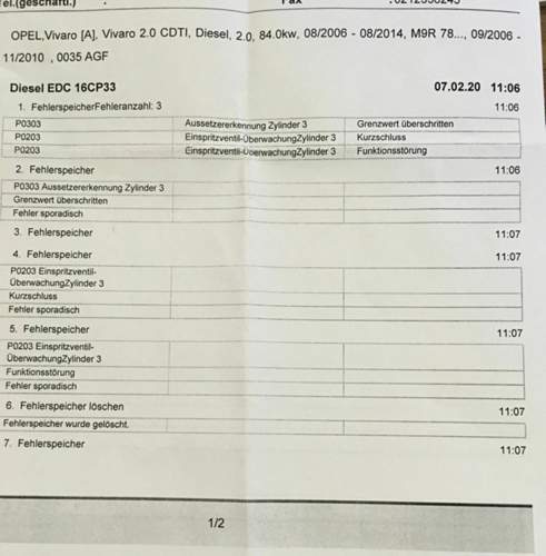

Es war eine echt blöde Idee, die Fehlerspeicher zu löschen, weil der Delphi-Tester nicht alle Informationen gelesen hat !
Der 200er kann sein: "Kurzschluss", "Spannung zu Hoch" oder "Spannung zu klein"
Der 203 kann sind: "Funktionstörung", "Unterbrochen" oder "Kurzschluß".
Ist doof, dass das jetzt weg ist.
Das Massekabel wird es auf keinen Fall sein, weil die Injektoren mit Hochspannung angesteuert werden, die jeweils über 2 eigene Kabel ans MSG angeschlossen sind.
Ich vermute, dass die Kabel von Injektor 3 eine Problem in der Isolierung haben (feucht ist?), was dazu geführt hat, dass die 203 mit "Kurzschluss" gesetzt wurde und der 200er nur ein Folgefehler ist.
Ohne den kompletten Fehlerspeichereintrag ist das aber nur geraten...
Solange der Fehler nicht wieder auftritt, ist es meiner Meinung nach, total sinnlos zu Bosch zu fahren...

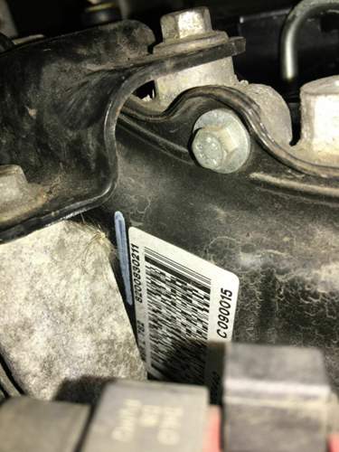

Woran erkenne ich, welcher Motor bei mir eingebaut ist?
Der Motortyp steht normalerweise auf einem Aufkleber, der oben,links auf dem Gehäuse der Steuerkette klebt.
Meist ist der Motorhalter ein bisschen im Weg, aber mit dem richtigen Blickwinkel und Taschenlampe geht das schon...
Hier sieht man den weißen Aufkleber schön auf dem schwarzen Gehäuse:

Komme eben vom BOSCH-Dienst zurück und die haben mir 30 € abgenommen für die gleichen Fehlermeldungen, die ich auch mit meinem ELM327 auslesen konnte. 😠 Unter die Motorabdeckung haben sie entgegen der Vereinbarung auch nicht geguckt: "Keine Zeit". Den Prüfbericht hänge ich unten an. Dann hab ich beim FOH angerufen. De meinte, ich solle, bevor ich für tausende Euros die Injektoren austauschen lasse, doch erstmal den Injektorstecker reinigen lassen. Das wäre meistens das Problem. Da inzwischen der Fehler dauerhaft auftritt (auch wenn da sporadisch steht, nach dem Löschen ist er nach 10 Sekunden wieder da), müsste er danach ja auch weg sein.
Ich mach also jetzt folgendes: Ich lasse von einem Bekannten den Stecker von Zylinder 3 reinigen und entrosten. Vielleicht auch besser die anderen 3 Stecker mit. Dabei kann man dann auch den äußerlichen Zustand der Injektoren und Glühkerzen erkennen und die Glühkerzen auch gleich durchmessen. Außerdem - wenn alle laufen - Liqui Moly Dieselspülung in den Tank kippen, um das Sprühbild zu verbessern. Bei 140.000 km kann man ja schon mal dem Motor was Gutes tun. :🙄

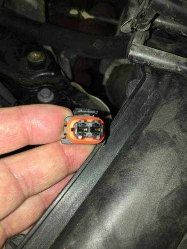

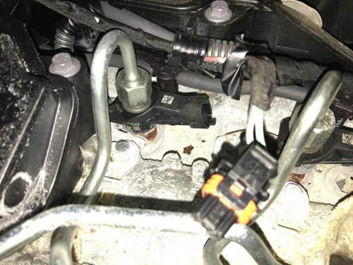

Es gibt Neuigkeiten:
Ich war heute in einer Werkstatt und habe mir den Motorblock und die Stecker mal angeschaut. Sehen eigentlich ganz gut aus, der Stecker sogar wie neu. Keinerlei Korrosion. Auch die Glühkerzen sind nicht verrottet. Siehe Fotos.
Es wird wohl doch auf einen Austausch zumindest des dritten Injektors hinauslaufen oder was meint Ihr?
+2
Ach, nochwas: bei der Gelegenheit habe ich auch das Motorschild angeschaut: M9R L 782
Was Korrosion und Feuchtigkeit angeht, sehen die Stecker gut aus.
Nächster Schritt ist zu prüfen, ob der Kabelbaum einen Defekt hat.
Gerade Dieselmotoren neigen dazu, dass Kabelbäume Probleme machen (der Fall erinnert mich ein wenig an die Fiat Z19DTH Motoren, die hatten ein ganz ähnliches Problem.).
Wenn du Glück hast, ist es kein Injektor-Problem, sondern nur der Kabelbaum hat einen weg - der sollte sich dann reparieren lassen.
Sprich: von fachkundiger Person durchmessen lassen.
Der Fehlerspeicherauszug von Bosch zeigt "KURZSCHLUSS" für den 3.Injektor an, da wundert es nicht nicht, dass die Stecker noch so gut aussehen ;-)
Ich denke auch nicht, dass der Injektor ein Problem hat, weil defekte Piezo-Injektoren "Unterbrechung"/"Funktionsstörung" verursachen und nicht "Kurzschluss/Funktionsstörung" :-)
Da sollte wirklich mal jemand die Kabel durchmessen und dabei ordentlich am Kabelbaum wackeln...

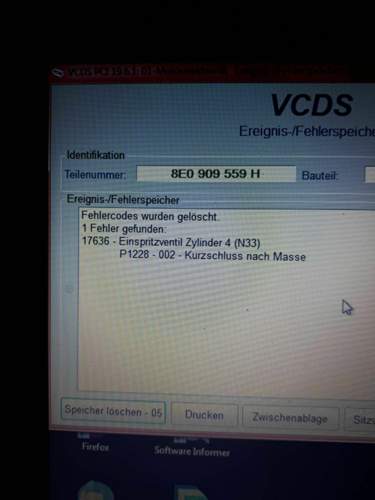

Mein Kumpel hatte genau das als Fehler im Audi A4 (Benziner), siehe seine Fehlermeldung im Foto, und der Fehler war nach Austausch des Injektors beseitigt. Also ist zumindest auch ein defekter Injektor möglich.
