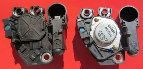

Endergebnis: Neuer Regler für den Generator, nun lädt er wieder! Die Ladespannung hat 14,5 V bei voller Batterie.
Ich habe vorher noch die drei Leistungsdioden auf Durchgang und Sperrrichtung geprüft, schienen alle OK zu sein. Der Generator konnte in Izmir nicht geprüft werden, weil er dazu eingebaut sein muß (???), wie soll ich das Auto dorthin bringen? Aber die Firma (in einem ganzen Stadtteil wo es alles für das Auto gibt) hatte einen Original-VALEO-Regler, leider in der Größenordnung von 50 €.
Wichtig zum Einbau:
Der neue Regler paßt mechanisch perfekt, sieht nur anders aus (2 Bilder). Er wird mit nicht ganz aufgeschobener Abdeckkappe geliefert, so daß die Kohlen zurückgehalten (Bild) und beim Aufstecken nicht beschädigt werden. Anschließend ein Druck auf die Kappe und sie rastet richtig ein (Deshalb offenbar die zwei Kerben in einem früheren Bild). Ich frage mich, ob der Regler mit neuen Kohlen überhaupt ausgebaut werden kann, ohne dass sie abbrechen.
Leider gingen vorher die Bilder nicht hochzuladen.
