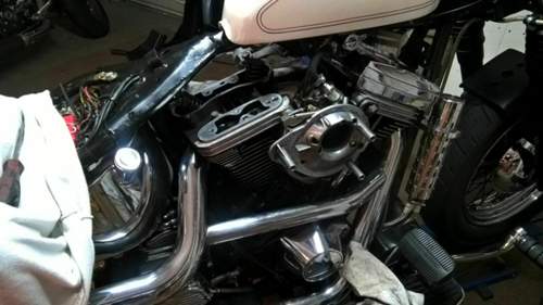

hd-man du hast recht ich habe nur den Deckel abgenommen. Wenn ich weiter vor gehen möchte würde ich das so machen:
Motor 1. Zylinder O. T. hinterer Zylinder, wo sich das Geräusch am Einlassventil befindet, Kipphebel abschrauben, Stößel herausziehen.
RICHTIG?
Stößelstangenbock entfernen ?
Nee, Du drehst den Motor weiter, bis beide Stößelstangen vom hinteren Zyl unten sind, man kann sie dann mit den Fingern drehen. Jetzt bist Du im Verdichtungstakt und hast den geringsten Druck der Ventilfedern. Jetzt drehste die kleinen 1/4 Zoll Schrauben (5) aus der Rockerbox, danach gleichmäßig die 4 großen. Beim hinteren Zyl wirste die Box erst abnehmen können, wenn Du zunächst die Stößelstangen durch die Box nach oben rausziehst. Wenn die Passtoleranzen zwischen Motor und Rahmen zu eng sind, dann müssen die Kipphebel und Wellen auch noch, vorm Abnehen der Box, raus.
Stößelstangenbock meint bestimmt den Stößelblock. Der muß runter, denn da stecken Deine Hydros ja drinnen. Dafür wäre eine kleine 1/4 Zoll Zwölfkantnuss hilfreich. Für den Zusammenbau ist das Tappetblock Alignment Tool vorgeschrieben, es verhindert ein ungewolltes Verdrehen bei der Montage. Kann nich viel kosten.

So einen schönen Start in die Woche wünsche ich allen Interessierten,

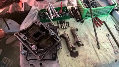

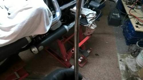

ich habe alles auseinander bekommen, einfach war es nicht, sehr eng alles. Da ich aber die sehr gute Beschreibung von hd-man zur Verfügung hatte, schönen lieben Dank noch mal dafür, hab ich es geschafft.
Der Schaden ist klar, wie auf den Bildern zu sehen.
Starre Stößelstange schief oder krumm und vom Hydro ist das Lager platt.
Jetzt ist die Frage ob Orestor richtig liegt das sich die Nadeln im Motor verteilt haben? Was kann ich weiter machen außer das ich zu sehen muss das ich einen neuen Hydro und eine neue Stößelstange, starr oder einstellbar, bekommen muß.
Werde ich alles zerlegen müssen und damit ist die Saison gelaufen?
Ich würde mich sehr freuen wenn jemand etwas dazu schreiben könnte, wie so ein Schaden entstehen kann. Verschleiß ist klar! Kann man vorbeugende Maßnahmen treffen damit einem so etwas erspart bleibt?
