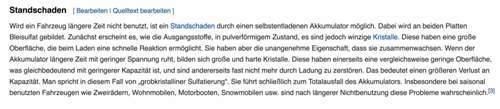

Danke @MH-Husky für deinen Testbericht:
Hier liegt ein Lehrbeispiel für einen durch kristaline Sulfatierung geschädigten Blei-Akku vor.
Selbst die vorh. 12,80 Volt Akkuspannung und der 99 % ige Ladezustand, lassen den nach EN (Europa-Norm) vorgesehenen 200 Amp. Kaltstartstrom auf 0 Amp. abfallen - somit Total-Ausfall vom Akku.
p.s.:
Der normale Nutzer- kann daran kaum etwas ändern, denn der S/S-Akku wird zwangsweise nur über das verbaute (funktionierende) Trenn-Relais immer bei laufnd. Lima vollständig aufgeladen.
Spannung stets > 13,00 Volt.
Um die Ursache vom S/S-Akku-Schaden einzugrenzen, empfiehlt sich eine Kontrolle der Ladespannung des S/S bei lfnd. LiMa.(Soll-Wert: 14,4 ... bis 14,60 Volt )
Sowie eine Kontrolle der S/S-Batt. im Ruhezustand nach o.g. Wert > 13 Volt.

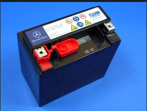

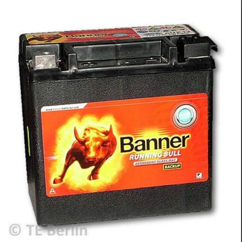

Anschauen, vielleicht die Pole reinigen, Masseleitung prüfen... Batterie aufladen ... oder gleich eine Neue einbauen.
Im anderen Thread (Backup Batterie gestört) schauen, dort ist schon vieles vorhanden.
Vielen Dank. Ja in dem Thread habe ich schon gelesen.
Passen denn die Batterien?
KLICK
oder doch die hier?
KLICK

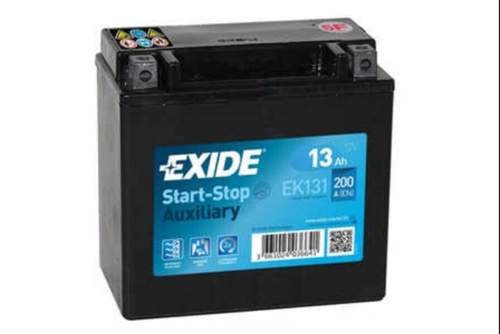

Dann würde ich mir einfach mal eine neue gönnen 🙂
Die Kapazität mit 12 Ah ist völlig OK ... nur vorher mal die Länge /Breite /Höhe checken:
https://www.google.de/search?...

Habe mir im Dez-2017 die VARTA gekauft (dein erster Link)
Gibt es aber bei anderen Anbietern günstiger (siehe unten).
VARTA AGM 12V 12Ah
Es soll eine 12Ah Batterie DIN 51214 oder Code YTX14-BS sein. Dann passt alles.
Vielen Dank 🙂
@Brot2low Super, ich habe mir ebenfalls die Varta aus deinem Link bestellt.

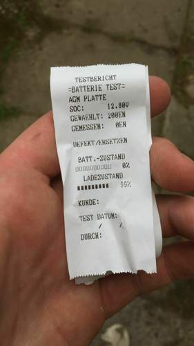

So die kleine Batterie gestern getauscht und alles funktioniert wieder. Habe mal die alte Batterie gemessen und seht selbst was raus gekommen ist.
Ba363d94-cf76-43f1-8ea6-df0b34dedc6e
p.s.:
