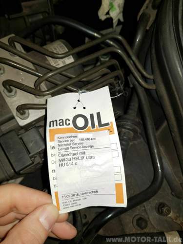

Guten Abend allerseits. Mein C180 Kompressor (w203) hat eine Störung-Meldung "Bitte füllen Sie 1L Motoröl beim nächsten Tankstop ein" Diese Meldung ist nicht permanent und kommt einmal in 2 Stunden wieder. Wonach sie wieder verschwindet. Bedeutet das dass mein Auto Öl verliert? Der Service wurde vor 8000 km gemacht.
Ich möchte jetzt dieses Liter Öl nachfüllen. Zu Hause habe ich Manol MB Freigabe 229.51 (Siehe Anhangbild) vollsynthetisches Öl und der letzte Service wurde mit Helix Ultra MB Freigabe 229.5 gemacht (siehe Anhangsbild). Kann man diese Öle mischen?
Ich nehme an dass es bei dem Helix Öl um das hier handelt:
http://www.shell.de/.../shell-helix-ultra-5w-30.html
Dort steht aber nur "Basierend auf synthese Technologie". Aber ist es ein vollsynthetisches Öl?
(Ich weiss dass man vollsynthetische Öle nicht mit normalen Ölen mischen darf)

Der Ölverbrauch ist völlig im Rahmen. Es kommt auch auf das Fahrprofil an, zudem auch auf die Ölviskosität. Ein Öl mit einer höheren kinematischen Viskosität im Heißbereich würde den Ölverbrauch etwas senken und größere thermische Reserven bieten.
Öle mit der MB-Freigabe 229.51 und 229.31 sind Mid-SAPS Öle speziell für Dieselmotoren mit DPF. Sie können aber genauso in den meisten Benzinmotoren (Ausnahme sind AMG Fzg) verwendet werden. Die bessere Wahl wäre aber ein Öl mit 229.5 oder 229.3 mit XW-40 Visco.
Und natürlich ist es absoluter Schwachsinn das Öl über die Max. Markierung aufzufüllen. Das ist genauso schlecht wie ein Ölstand unter der Min. Markierung.
Während der Motor läuft verbleiben min 70% in der Wanne. Ein Großteil der restlichen 30% befindet sich im Ölfilter und im Ölkühler.
Wenn der Ölstand zu hoch ist dann besteht nicht nur die Gefahr, dass die Kurbelwelle im Öl panscht und sich dadurch das Öl aufschäumt, sondern auch dass das Öl über die KGE in die Luftansaugung kommt. Dadurch wird das Öl mitverbrannt, im einfachsten Fall ist "nur" der Kat hinüber, im schlechtesten hat der Motor einen Ölschlag.
Was bei zu niedrigem Ölstand passiert glaub ich kann sich jeder hoffentlich selber vorstellen...
Deswegen einfach den Ölstand zwischen Min und Max halten, dafür gibt es auch die Markierungen.
