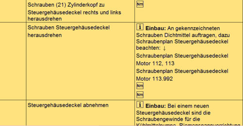

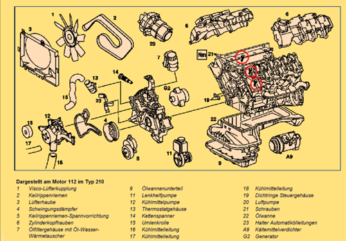

Offenbar müssen die Köpfe nicht runter. Der Steuergehäusedeckel ist mit jeweils 3 Schrauben an den Zylköpfen verschraubt. (siehe Textausschnitt Bild 2).
Es bleibt aber trotzdem eine umfangreiche Schrauberarbeit, da alle (vorhandene)angebauten Aggregate (Bild1) sowieso abgebaut werden müssen.
Steuergehaeusedeckel-demontieren
