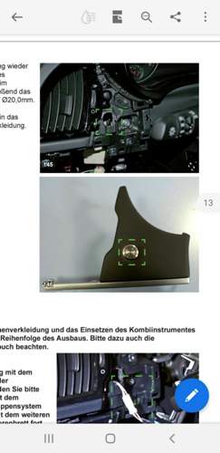

Für die Bastuk muss das Armabrett runter. Dafür muss das Cockpit komplett runter, inkl Handschuhfach. Und bohren ein Loch ins Armabrett, auf Deinen Kundenwunsch. Wenn Du jetzt von Kaufvertrag zurücktrittst, kann es sein, dass Du ein neues Armabrett bezahlen darfst (Teuer).

Das ist Serienzubehör und kein Sonderumbau auf Kundenwunsch.
Und selbst wenn dem so wäre, es wird genau eine Blende angebohrt.
Knopf Klappensteuerung
Die müssen trotzdem das Cockpit runter nehmen um die Kabel zu verlegen und an die Cockpiteinheit zu kommen.
Das ist schon aufwendiger. Da gibts auf Facebook genug Fotos von.

Ich weiß ganz genau wie das verbaut wird. Es gibt die Montageanleitung bei Bastuck online.
