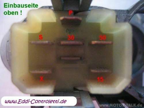

Da hilft nur, mit einer Prüflampe/Multimeter die Kabel durchzumessen. Das dürfte ja wohl kein Problem sein. Bei Dauerplus sollte immer Saft ankommen. Zündung an, dann muß am Zündungsplus Saft ankommen.
Ansonsten mal des Zündanlaßschalter prüfen, ob der verschmort ist (Kl.15). Das passiert einigen, weil sie dort fälschlicherweise zusätzlich einiges dranhängen. Z.B. Anlagen. Das kann die Kl. 15 auf Dauer nicht verarbeiten und der ZAS wird zerstört (schmort durch).
nur der Form halber
Braun/Rot ist N I C H T 15 -
sondern + wenn Schlüssel eingesteckt = S-Kontakt
15 kommt erst wenn Schlüssel gedreht
Zündanlassschalter mit S-Kontakt muss nicht immer
vorhanden sein trotz br/rt Kabel
(hatte ich z.B. beim 91er GL)
Du hast recht mit der genaueren Beschreibung.
Ich wollte dem TE hauptsächlich sein Bild mit den aufgeführten Kabeln erklären.
Hier mal ein Bild vom ZAS (Klemmenbezeichnungen).
Zuendschloss-s-kontakt
