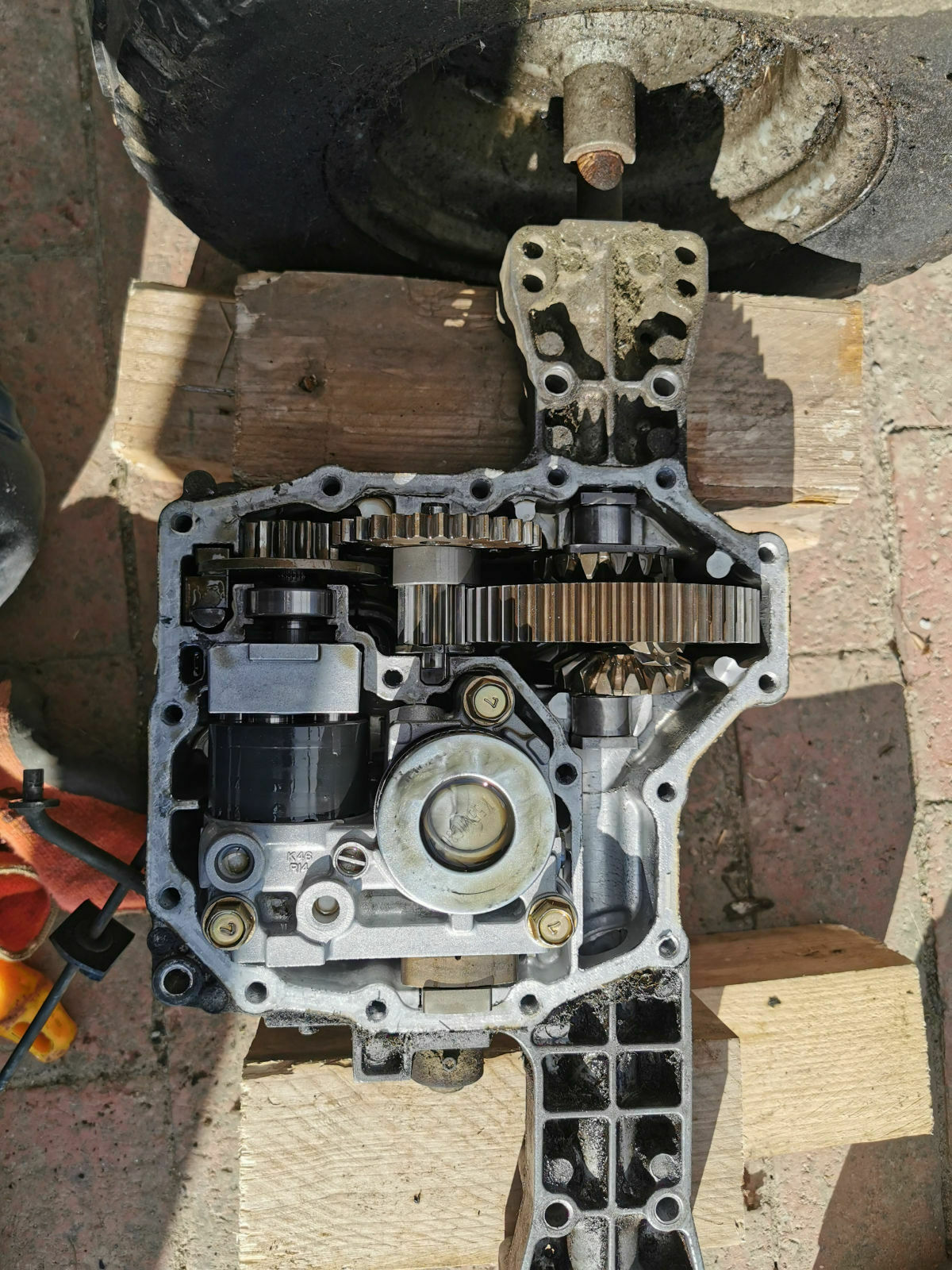

So die Welle ist raus. Ich habe die Welle mit Felge und Reifen aus dem Hydrostat herraus gebaut. Danach habe ich ein Loch Axial in den Ansatz von der Felge gebohrt bis ich auf die Welle die aus dem Hydrostat kommt getroffen bin. Danach habe ich einen Dorn genommen und das Teil rausgeprügelt.
Kann nicht verstehen warum das Loch nicht von vorneherein durch geht. Da so ein Abziehen überhaupt nicht möglich ist. Habe alles sauber gemacht, Welle leicht abgezogen und die Passfeder sauber gemacht. Jetzt flutscht alles wieder ohne Probleme und ich kann entspannt den Wellendichtring tauschen. Bin gespannt wie problemlos ich das Hydrostat wieder in Betrieb nehmen kann wenn neues Öl und alles neu abgedichtet wird. Aber mit mehrmaligen Entlüften und der Richtigen Füllmenge (Tuff Torq k46 2,3 Liter) müsste das schon klappen.
Felge
Welle
Tuff Torq k46

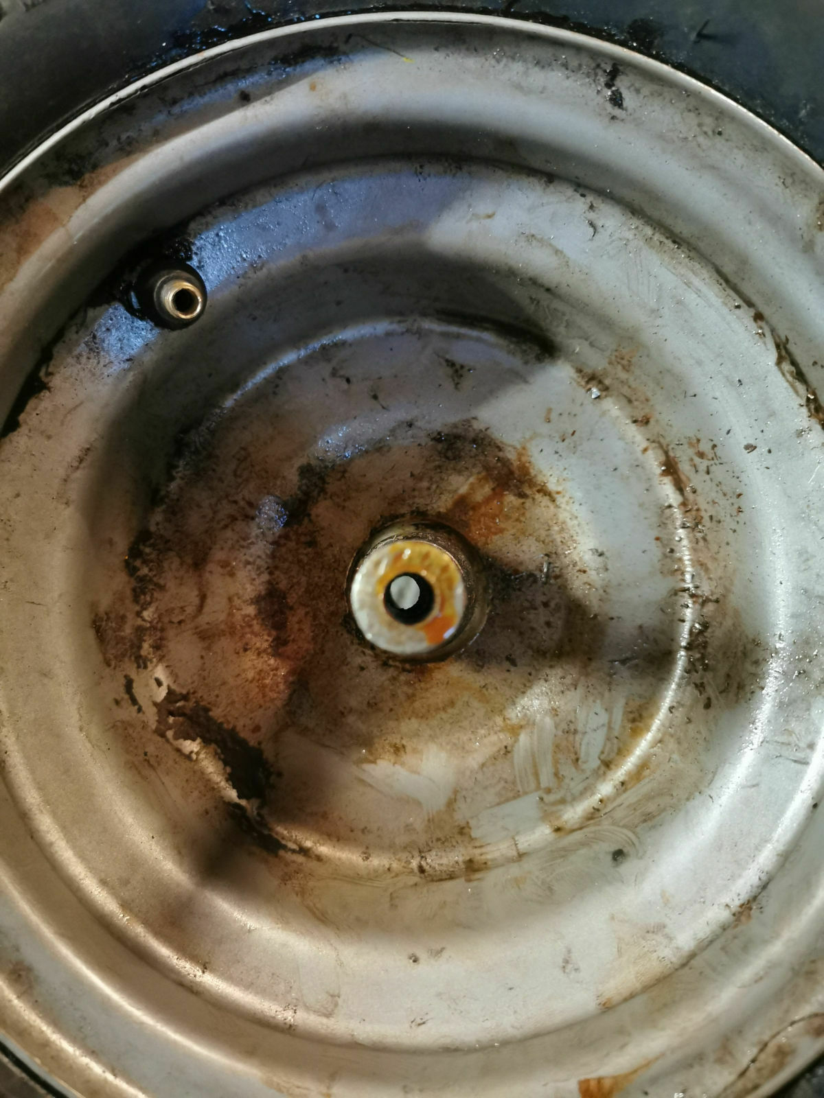

Ich wäre da anders bei gegangen. Wenn auf dem ersten Foto die Außenseite der Felge zu sehen ist, so hätte ich einen Ring auf die Nutbuchse geschweißt, um daran die Felge von der Welle, mit dem Abzieher, zu ziehen.
Persönlich würde ich das jetzt auch gleich auf der anderen Seite tun. Dann hast du wieder lange Zeit Ruhe und kannst die Felge mit Fett einsetzen.

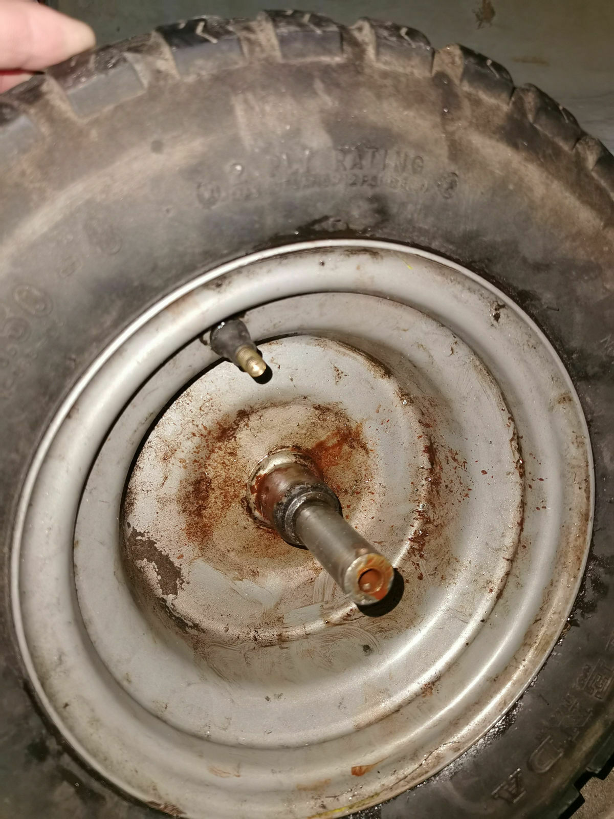

Achso auf dem ersten Bild ist die Innenseite der Felge zu sehen!

Hier die Außenseite mit der von mir hergestellten durchgangsbohrung
