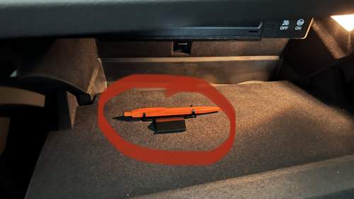

Weiß vielleicht jemand, ob und wie man den Stifthalter im Handschuhfach entfernen kann ohne etwas zu zerstören?
Ich müsste manchmal mein IPad pro im Handschuhfach unterbringen. Das passt aber nicht ganz, weil genau dieser Halter hervorsteht, so dass der Deckel nicht zugeht.

Ich würde versuchen, mit einem kleinen Spachtel oder Stemmeisen unter die Platte des Stiftehalters zu kommen. Bedenke aber, dass diese Platte in die Filzauskleidung eingelassen ist. Das könnte dann hinterher sehr unschön aussehen.
Was vielleicht besser wird, ist mit einem Stemmeisen nur den Zettelclip und die Kuliklemmen abzuschneiden, also die Grundplatte drinzulassen.

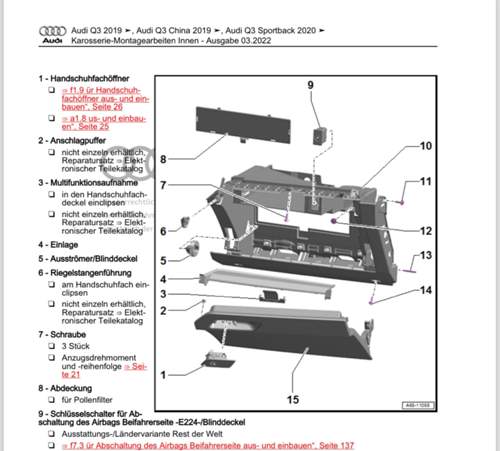

die Multifunktionsaufnahme ist nur geclipst
Damit kann ich doch etwas anfangen, vielen Dank!

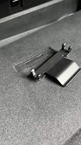

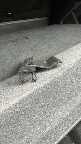

So, der Halter ist ohne Beschädigungen draußen!
Der ist nur gesteckt und kann mit einem flachen, breiten Schraubenzieher nach oben in Richtung Armaturenbrett herausgehebelt werden.
