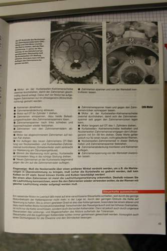

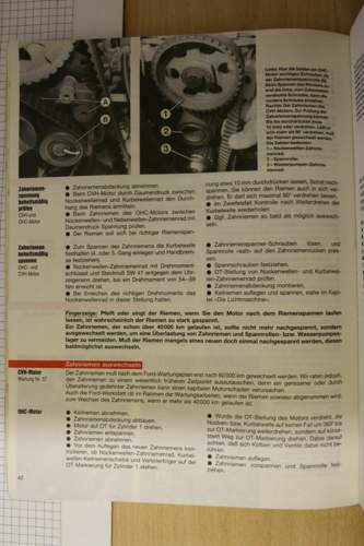

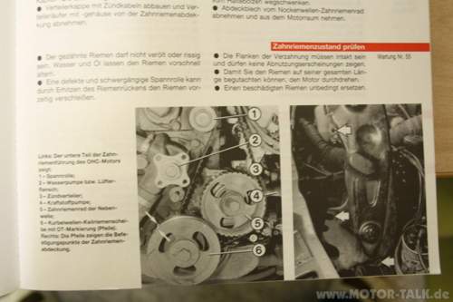

So habe mein Buch gerade vor mir und zwar ist das wenn ich richtig sehe der Überarbeitete Taunus Motor.
Also der 1,6 L Motor war ein Freiläufer, der müsste eigentlich auch so sein.
Vor dem zurecht drehen die Zündkerzen ausbauen damit kein Widerstand vorhanden ist und ganzsachte an der Kurbelwellen Schraube rechtsrum drehen.
3 Positionen sind Notwendig Kurbelwelle, Nockenwelle und Zündverteiler, alles übrige aus den Bildern entnehmen.
Hier 3 Seiten zum Studieren.
Viel Spass.
Img-5581
Img-5582
Img-5583
