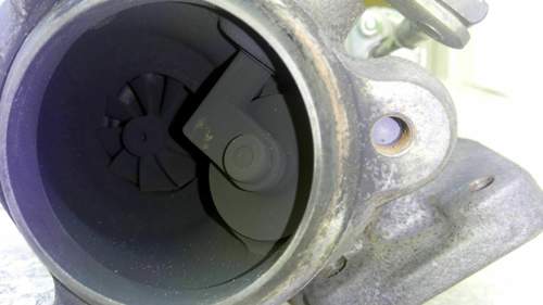

Hier ein Bild, Leder stammt aus Original Hirsch Fahrzeug
Hirsch Software wie auch SAAB eigene, sind Turbo typisch fett eingestellt
An deiner Bild ist klar und deutlich zu sehen das der Motor etwas mager läuft bzw. Abgastemperatur zu hoch ist
Img-20170329-085938
Durch die gelängte Steuerkette öffnen die Ventile zu spät, die Füllung wird zu mager, die Abgase gehen zu spät aus dem Brennraum und heizen den Lader über Gebühr auf. Dadurch sieht der Lader sehr hell im Innern aus.
Ausserdem kann man Auslass-seitig verbrannte Ölrückstände erkennen, Einlass-eitig ist alles verölt.
Entweder gibt es ein Problem mit der Kurbelgehäuseentlüftung oder der Lader ist tatsächlich platt.

Die Entlüftung habe ich vor 11/2 Jahren kompl. Getauscht(Skandix) gegen die neue Version. Der Lader hat wohl irgend wann was "Verarbeitet", so dass das Verdichterrad Deformiert ist.

Kette lang - Steuerzeiten stimmen nicht - verbrauch hoch - Abgastemperatur hoch
