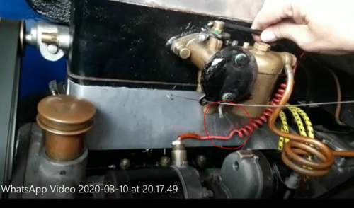

schaut mal da gibt es ein Bild. Das im roten Kreis ist der Kraftstoff der ausgeworfen wird. jede Menge.
Bild #209790319
Vergasermembrane?
Zündverteiler ist nicht ausgeschlagen?

Vergasermembrane - Blödsinn: Ist natürlich die Membrane der Benzinpumpe. Sorry.
Auf dem Bild sieht es so aus, als käme der überschüssige Kraftstoff aus einem Röhrchen. Es könnte sich also um einen Überlauf handeln, der verhindert, dass überschüssiger Kraftstoff in das Saugrohr fließt falls der Pegel im Schwimmergehäuse zu hoch ist. In diesem Fall sind die korrekte Funktion des Schwimmernadelventils und die korrekte Einstellung des Schwimmerniveaus zu prüfen.

Der Motor wurde komplett überholt, genau wie der Zündmagnet. Die Kompression liegt auf allen Zylindern ca. bei 6,2-6,5 bar. Die Zündung ist so eingestellt, dass der Motor im Leerlauf (wenn er warm ist) perfekt anspringt. Er läuft im Leerlauf einwandfrei. Er könnte nicht besser laufen.
Die Steuerzeiten (symetrisch sind genau auf Zyl.1 OT ausgerichtet. Nur halt beim beschleunigen dreht der Motor zunächst 200rpm höher aber rotzt dann massiv zum Vergaser heraus (Tropfen).
Schwimmernadel Ventil habe ich bereits abgesenkt (um den Schwimmerstand niederer zu halten) mit 4 zusätzlichen Dichtungen . Hat nichts gebracht!
@enginefix schrieb am 16. März 2020 um 19:22:38 Uhr:
..... Nur halt beim beschleunigen dreht der Motor zunächst 200rpm höher aber rotzt dann massiv zum Vergaser heraus (Tropfen).

Würde dir empfehlen am Vergaser(26 Solex ?) die Abdeckung/ Choke Klappe zu demontieren. Wenn du dann den Motor laufen lässt sollte man doch erkennen können ob das Problem am Vergaser liegt.
Hi Hans,
was man hier erkennen kann ist, dass der Vergaser völlig überfettet und Kraftstoff wie im Bild in Tropfenform nach vorne auswirft. ??

Arbeitet das Schwimmernadelventil korrekt? Hat die Hauptdüse die richtige Größe? Und bitte nur eine Dichtung am Schwimmergehäuse (das Ventil sitzt doch im Deckel?).
Ich würde auch diese Abdeckung mit den zwei Schrauben demontieren, so dass kein Choke und kein Filter oder was auch immer den Lufteintritt behindert. Wenn der Vergaser halbwegs in Ordnung ist, kann die Überfettung beim Gasgeben durch zu großen Unterdruck an der Stelle des Kraftstoffaustritts liegen. Hat der Vergaser auch eine Luftdüse? Könnte auch zu sein.
Wenn das Gemisch beim Gasgeben passt und der Motor trotzdem stottert, die Zündspannung prüfen. Bei höherer Last braucht der Zündfunke eine höhere Spannung als bei Leerlauf. Dazu Zündkabel ohne Kerze nahe Masse halten; beim Drehen des Motors sollte die Zündanlage Funken zwischen Kabelende und Masse von mindestens 5 mm Länge produzieren können.

Wenn dein Motor im Leerlauf läuft und erst nach erhöhen der Drehzahl zu viel Kraftstoff ansteht kann der Kraftstoff doch nur über die Hauptdüse kommen. Bitte prüf doch welche Düse verbaut ist und ob die Düse eventuell mal aufgebohrt wurde.( In meinem Vergaser ist eine 0,85 mm Hauptdüse und eine 0,45 mm Leerlaufdüse verbaut)
Außerdem muss die Hauptdüse unten über einen Konus abdichten und oben über eine Fläche. Sollte der Konus beschädigt und somit undicht sein steht zuviel Kraftstoff an. Dies würde sich im Leerlauf nicht bemerkbar machen da kein Unterdruck an der Hauptdüse ansteht.
