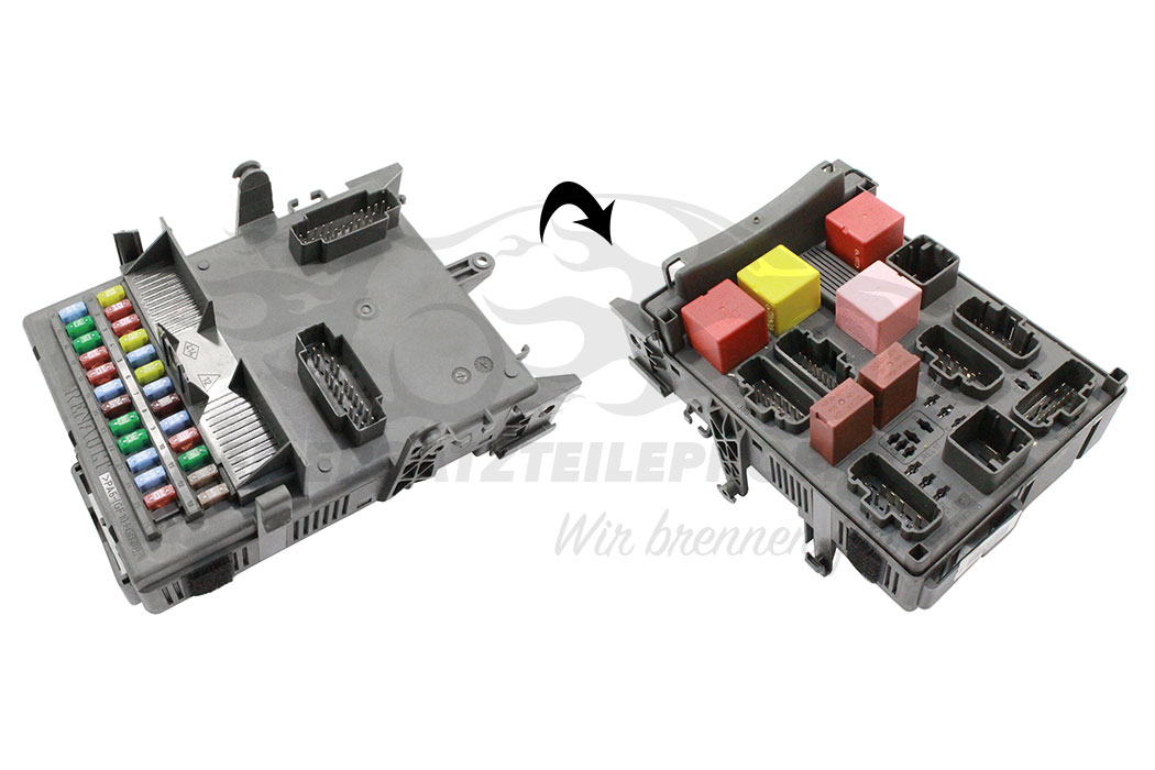

Also, wenn Du unbedingt Haare spalten willst 😛: UCH und Relais/Sicherungsplatine sind ein Sandwich. Die UCH ist neben den Sicherungen auf die Relais/Sicherungsplatine aufgesteckt und somit unterhalb der UCH 🙂 So wie sich der Backpacker vor dem Rucksack befindet.
Foto einer Relaisplatine ohne aufgesteckte UCH
Gruß, AaLf
hast du ne Nummer von dem Teil was Kaputt ist?
Die Platte sitzt mit "in" dem Schwarzen Kasten wo auch die UHC drin ist? (ich hätte die mir Größer vorgestellt)
kann man diese Relaiseplatte nachlöten? Backofenmethode?
kommt man glaube nur von unten ran oder?
mehr Infos habe ich nicht, live habe ich die nie gesehen. Wie gesagt, die UCH ist auf den Kasten, der die Relais- und Sicherungsplatine enthält, aufgesattelt. Für die Teilenummer dürften mehr Infos zum Auto nötig sein.
Zum Ausbau nimmt man am besten die obere Hälfte des Armaturenbretts ab. Lenkrad kann beim richtigen Vorgehen wohl dranbleiben, aber die Steckverbindung zum Beifahrerairbag muss getrennt werden, insofern: Werkstattarbeit. Auch das Radio muss raus.
