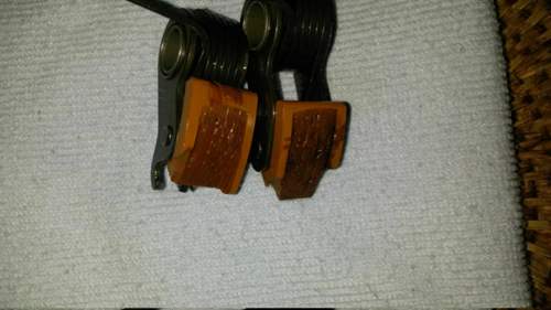

Habe heute mit Kumpel die beiden Steuerkettenspanner bei meiner 2003
E-Glide bei 53400 Km gewechselt.
Verschleiß siehe Bild so 5000 km wären
noch drauf gewesen .Habe jetzt die von
Custom & Chrome eingebaut mit schwarzen
Gleitschuh.Die Kanten wurden durch den jetztigen Ausbau beschädigt.
Kettenläuferschuh auch gewechselt ,der Verschleiß hielt sich aber in Grenzen .Beim Einbau lief alles wie geschmiert, Probefahrt ohne Mängel absolviert . Nächsten 50000km wieder Ruhe damit ;) .

Ist ein bekanntes Problem bei alten TCs (Dynas bis 2005, Tourer bis 2006).
Kannst von Glück reden, dass die so lange gehalten haben.
Manche sind schon nach 25. bis 30.000 nur noch Krümel.
Andere sollen aber auch schon an die 70.000 geschafft haben.

Zu den "schwarzen Gleitschuhen" solltest Du mal hier nachschauen. Auch wenn da auf schwarze Gleitschuhe aus dem Fundus von W&W abgehoben wird, dürften die von Katzenchrom vom gleichen Hersteller stammen und ähnlich ungeeignet sein. An "die nächsten 50000km" glaube ich daher nicht, eher nur an "die nächsten 5000 :(.

Gratulation, ne absolut ehrliche Antwort, Hydro oder Geardrive.
Die Federdinger sind ok für die, die 2-4tkm/Jahr machen.
Alle 3-4 Jahre öffnen und gut ists.
Die Originalqualität war immer gut für 25tkm bis 50tkm, wenn es weniger ist, dann Kette, Temperatur und Lagerspiel prüfen.

W&W hat die Spanner aus dem Programm genommen, weil es zu Beschwerden wegen extrem schnellen Verschleißes kam.

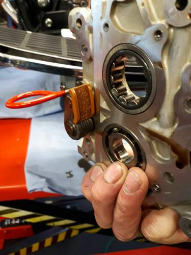

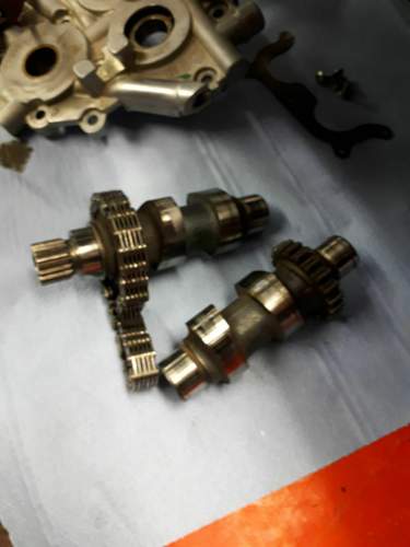

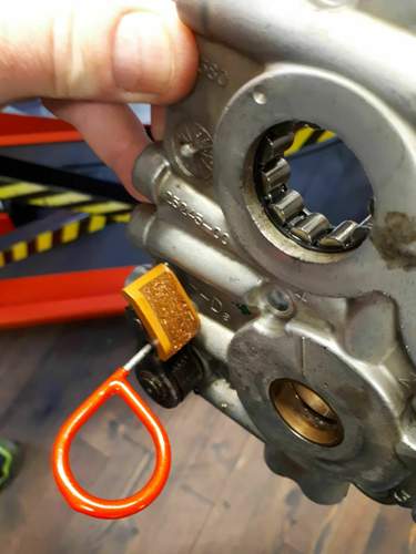

Hallo hab ich auch grad gewechselt ;) meine waren noch recht GUT bei 67875 KM
Plus neue Nockenwellen und alles neu gelagert
den innen liegenden Benzin schlauch haben wir auch gewechselt
der hatte zwei löcher dadurch wurde Falschluft angesaugt bei ca. 150 gefahrenen KM
und dann stotterte sie nur mehr fahren unmöglich.
Spanner
Spanner
Nockenwellen
