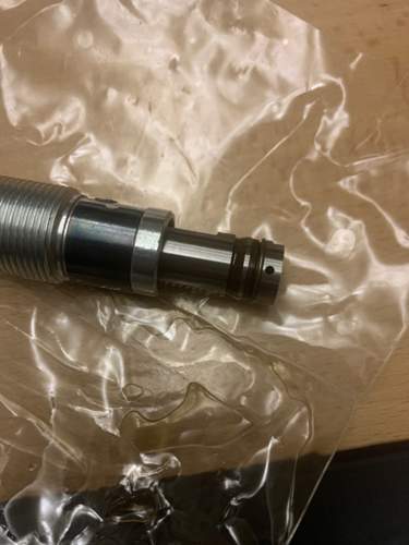

Hab heute einmal beide zum direkten Vergleich bekommen.
Schaut soweit gut aus, eine Einkerbung hat der neue die der alte nicht hat.
Allerdings wurde der neue Raster Spanner schon ausgelöst. Deswegen lass ich mir einen neuen schicken.

Läuft einwandfrei, nichtmal beim ersten Start hat die Kette gerasselt.
Ich kann somit den Evospanner empfehlen.
