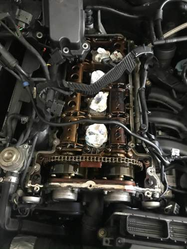

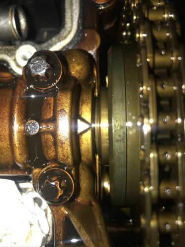

Meine C Klasse mit dem M271 Motor hat mittlerweile 228.000km, es ist immernoch die erste Kette verbaut.
Letztes Jahr habe ich mal die Steurzeiten geprüft (Bild) sagen aber ganz ok aus.
Habe mich aber entschlossen die Kette demnächst zu wechseln und will aber im Vorfeld alles wichtige abklären.
1. Warum zieht Mercedes die Kette ein und dreht die Nockenwellen mit?
Habe gedacht wenn alles auf OT steht die Ventile zu sind und man einfach nur KW dreht ?
2. Es gibt einen neuen Spanner den 0611 vorher war 0411 verbaut , dort ist aber kein Rückschlagventil mehr im Spanner sondern im Halter.
Habe aber keinen Lust den Halter zu tauschen weil da muss ja echt alles weg -.-
Kann man also den alten Spanner ausbauen und Wiederverwenden? Und wie wird er ja züruckgestellt?
Finde nur ein Video über den Evo Spanner.
Habe bei Mercedes nachgefragt und der meinte man solle den neuen Spanner nicht in den alten Halter verbauen…

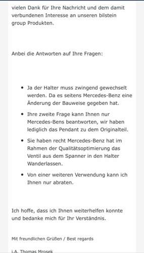

Servus habe Febi eine Email geschickt .
Ich sende hier für alle die Fragen und Antworten(Bild)
1. Muss der Halter zwingend gewechselt werden? Ich habe denke das noch die alte Version verbaut ist. (Bj04)
Hatter der Halter früher kein Ventil?
2. Warum wurde auf das Rückschlagventil verzichtet ? Das ist doch schlechter?
3. ist es so das das Ventil einfach nur vom Spanner in den Halter gewechselt wurde ?
4. Ist es möglich den alten Spanner weiter zufahren ? Und wie wird er zurückgesetzt ?
Antworten im Screenshot.

Was ich aber bedenklich finde ist das febi mir bestätigt hat das man den Spanner mit dem Halter tauschen muss. Frau hat ja nix davon wenn sie das einfach nur so sagen…
Und das bedeutet Mercedes macht sowie ich gelesen habe nur den Spanner bei älteren Baujahren ist das dann tödlich für den Motor …?!
Weis jmd ab wann der neue Spanner inkl. Halter ab Werk verbaut war ?

FEBI kann zu Frage 1 natürlich keine andere Antwort liefern.
Zum Glück bin ich mit meinem 1. Hd. Erbstück, W203 180K 07/2005 146.000 Km, noch nicht von der Gesamtproblematik betroffen, behalte das aber im Auge. Ziel ist es, ohne Maßnahmen die 200.000 Km zu erreichen.
An anderer Stelle habe ich schon einmal geschrieben, und da bin ich ganz bei dir @marco206:
Der Sinn der Ventilveränderung erschließt sich mir auch nicht, wenn doch kaum jemand den Halter mitwechselt (auch MB häufig wohl nicht).
Zahlreiche Berichte von weiterem Rasseln nach dem Spannerwechsel (ohne neuen Halter) lassen es für mich logisch erscheinen, den alten bzw. originalen Spanner bei einem potenziellen Kettenwechsel weiterzuverwenden.
Das Risiko würde ich definitiv eingehen, weil die Spanner im Zeitalter der Duplexketten ebenfalls deutlich länger "gefahren" worden sind.
Die Evo Rasterspanner sind evtl. eine Alternative, aber wer weiß schon wirklich, ob das auf längere Sicht kompatibel ist.

Ich habe den neuen Spanner in den alten Halter montiert. Ich hatte mir das auch überlegt, dann allerdings festgestellt, dass der neue Halter dieselbe Teilenummer hat. Bisher ging ich deshalb davon aus, dass es daran keine Änderungen gab.
Wenn es nun tatsächlich anders sein sollte, war das wohl ein Fehler.
